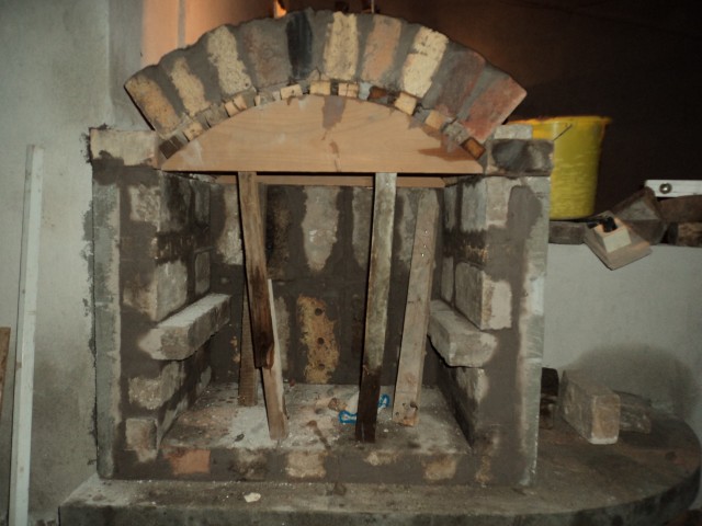

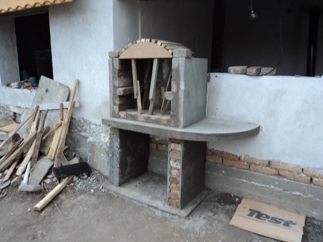

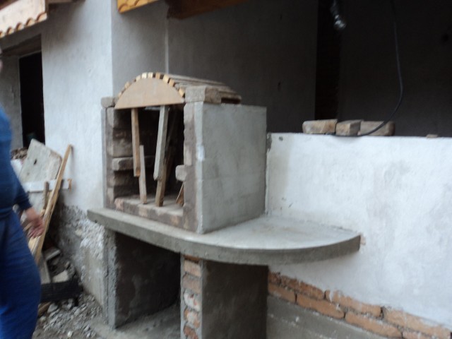

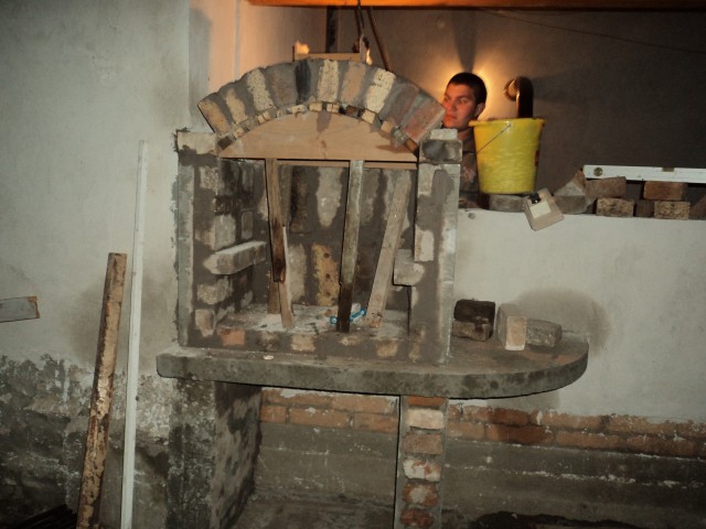

До тук стигнах :) времето се развали :cry:
Transporterr - специалист

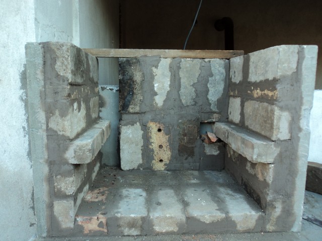

направил си отворът на огнището повече висок от колкото широк, което не добре. трябва да му осигуриш добър комин иначе ще пуши повече от отдолу през огнището, от колкото отгоре през кУмина :oops:
niksan066 - напреднал
[quote="Transporterr"]направил си отворът на огнището повече висок от колкото широк, което не добре. трябва да му осигуриш добър комин иначе ще пуши повече от отдолу през огнището, от колкото отгоре през кУмина :oops:[/quote
Взел съм ето от тези коминни тела http://tuhli.net/kominni-tela-keramichni/ мися че 1,10м. ще е достатъчно висок :) :?
EDI - майстор
На мен ми се чини, че още височина ще иска.Много ниско ще е, долчана част на ската е до комина и не знам дали ще има тяга.Ама нищо не пречи, като иззидаш комина да пробваш, ако трябва вдигаш още нагоре.
EDI написа:
и така като достигнеш на "Тец"-а кУмина :)
