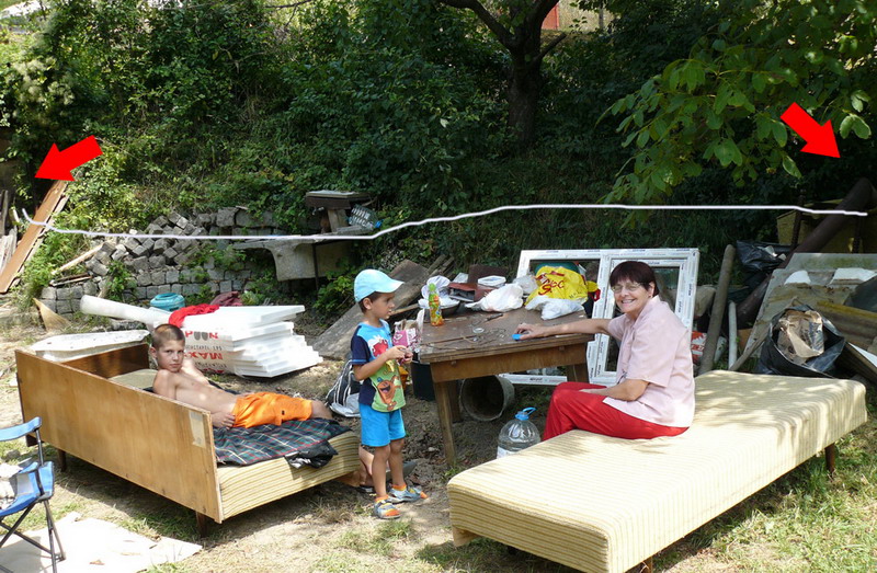

Така ето една снимка която показва откъде трябва да мине стената, нейното предназначение е по-скоро за красота, но в левият й край има малко свлачище, което по-горе обяснихх какво представлява. Не е голямо, но ГО има. Моля ако може някакво решение хем за стената в края на свлачището, хем там където просто минава.
hygro - майстор
:) Дървото стои изправено, най-вероятно няма свлачище :)
Като правиш стеничката, трябва да предвидиш път за водата и барбакани, за да не ти подмие основата и да се напука. За да не избива вода през стената, сложи отвътре дренажна мембрана.

Да ами той проблемът ти въобще не бил толкова голям колкото го представяш.Поне до колкот се вижда от снимката.Само трябва да пооправиш терена и след това да засадиш някакви нискостъблени храсчета да речем.С голяма коренова система.И отдолната страна да наредиш най-обикновенни по-големи камъни.При желание може да закопаеш и някаква тръба за отводняване ако местото има естествен наклон.
