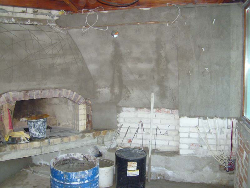

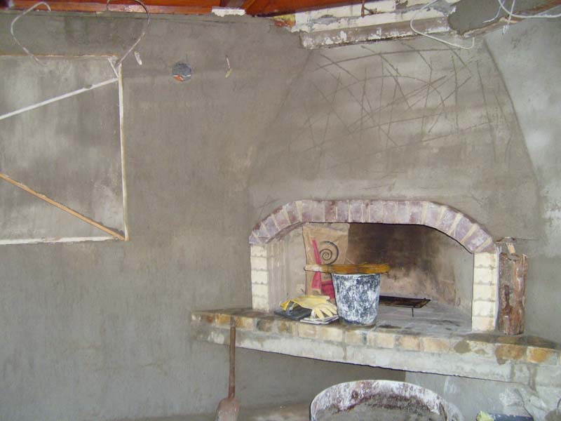

Да колега има димен зъб, направих го на първото поясче след сводчето:)

Да тегли и да не пуши камината , атмосферното налягане да не бие директно в огъня , за съжаление един майстор преди 10 години го пропусна в моята каминка ужак в двора
като печеш нещо малко ти пари на очите и споменавам често майка му
някога може и да го оправя .

а това стеснение горе не влиае ли зле на тягата на комина. Мойто барбекю нещо слабо дърба като се ползва скарата. Мисля да го вдигна с още половин един метър, позлвам съм готовите коминни тела ако ен се лъжа са 50см квадрат вътре с кръгъл отвор. Ще е по добре ли освен вдигането да му направя един такъв зъб и изхода да му стане с 20см коминно тяло.

NeoBoss- Комина започва няколко тухли над втория пояс, а пространството което е между тях се образува като "димен кош" доста е голямо.
Моя комин го направихме със старите тухли единички(бели плътни), отвора е 25 на 25, които старателно бяха измазани отвътре и за сега тягата е супер
Имай впредвид, че от значение е и размера на камерата, ако не се спазят тези неща колкото и висок да е комина пак има вероятност да не дърпа.

не е така , въпрос на съотношение е , височина и ширина.
аз говоря за тоя зъб който действа да не се връща налягането (атмосферното) но зада функционира трябва да се намали изходното сечение на комина, ако е 25 на 25 най много може да стане 10 на 25, това намаление не влиали на тягата. при ме проблема че като съм нпалил скарт комина е студен и не дърпа , не е камина а барбекю и дъггата ми е много висока като се напали фурната няма проблем но тогава е по висока температурата.
