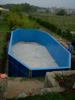

тайната на втората снимка се крие в бущуляка от зад . но това значи жаби жаби жаби и с толкова гъсталак можеби и змии.
казано по друг начин папура филтрира водата най добро но има нужда от много зада взима всички хранителни вещества и да не се развивад алгии. просто за мен в бассейн трябва да има хлор...

Тайната на басейна направен да изглежда възможно най естествено, а и не само да изглежда... да има живот в него, ... растения, риби, раци.. се крие в филтъра... ФИЛТЪР. Дори и да има растения, които отдават кислород на рибите и охлюви които ядът лайната на рибите. Филтъра е необходим дори в домашният аквариум.
Филтъра е био.. няма никакви химикали и отрови, както за растенията и животните, така и за вас.
какъв точно е филтъра и какви са неговите съставки може да видите из нета. Аз добавям още един линк да видите стъпка по стъпка изпълнен такъв басейн. http://www.oase.ca/usa/multipond.htm

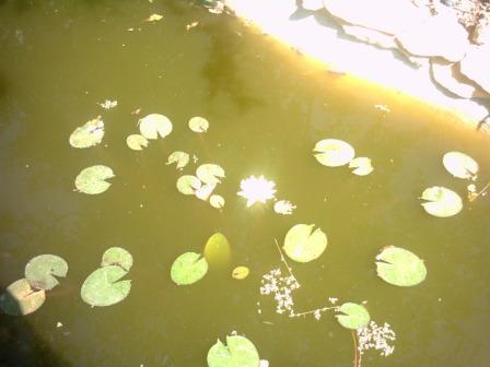

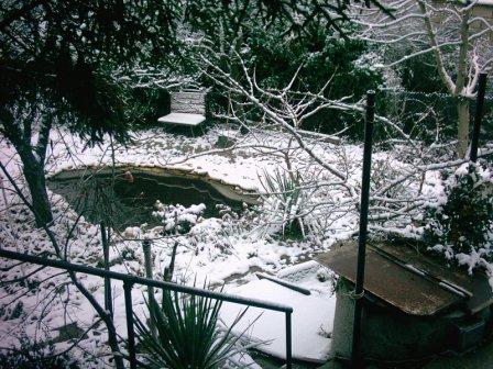

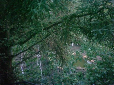

Аз си направих гьолче с идеята да пусна някакви непретенциозни риби и да се завъдят жаби - колкото да ядат ларвите на комарите и да има някаква живинка във водата... А отвън погледнато - да радва окото и евентуално да ромоли (като вържа и водоскока), докато си пийвам питието под сянката на бръшляна в летните жеги.
Конструкцията е тип купа (с наклон на стените 45-60 градуса) от бетон 1:3, армировка мрежа Ф8, удвоена на връзката със стената, без други железа. Поради неправилната форма не ползвах кофраж, а върху полиетилен, разстлан по изкопа огънах мрежата и със земновлажен бетон с мистрия и къса мала набивах и заглаждах, докато се получат овалите и наклоните. На дъното направих оребрение под армировката от 4 бетонни кола на кръст - всъщност дъното стъпва на предварително вкопаните и залети с бетон колове. Получи се дебелина на бетона около 7-8 см при дъното и основите на стените и 4-5 см в горната им част и хоризонтланата периферия (около 20 см широка - под първия камък) на нивото на терена. После две ръце циментова шпакловка, като втората е бяла. Камъкът по периферията е лепен с флексово лепило, защото по него се стъпва.
Има доста работи за довършване, а и за нови идеи (напр. искам да налепя камък до под нивото на водата), но като цяло си е стабилна "екосистема" вече три години и не ми създава никакви грижи.
Вместимост - около 2,5-3 м3;
Труд - 4-5 дни (ама нищо не съм правил наведнъж цял ден);
Материали - под 300 лв.
Поддръжка - никаква (едно пролетно източване/почистване за разсяване на лилиите и толкоз).
ПП Съжалявам, нямам добри снимки на жабарника, затова толкова дълго описвам...
