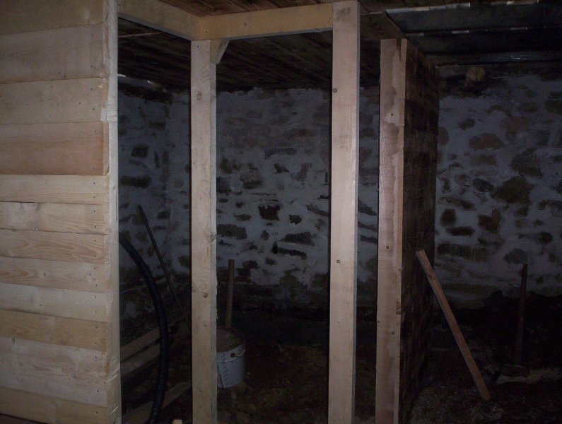

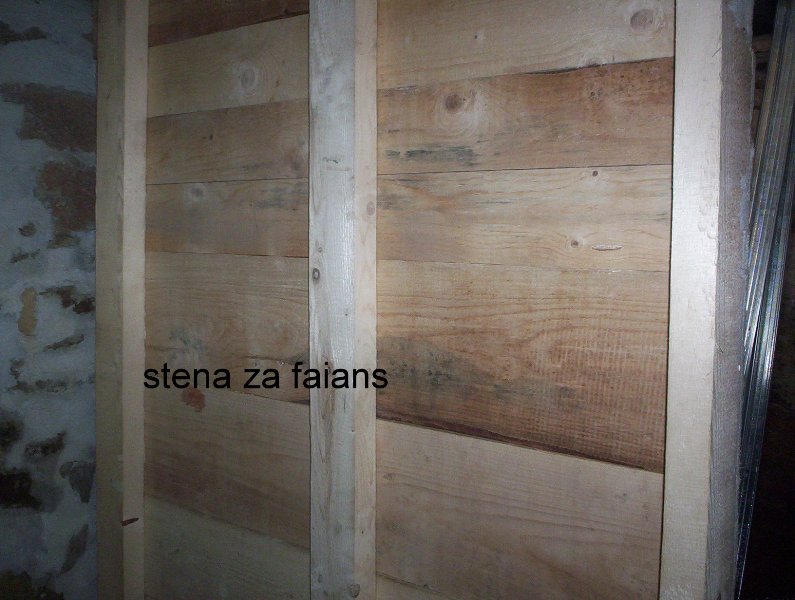

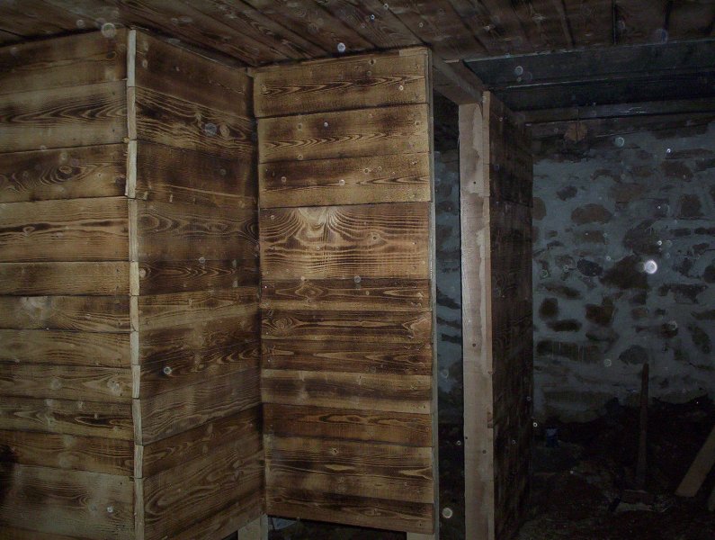

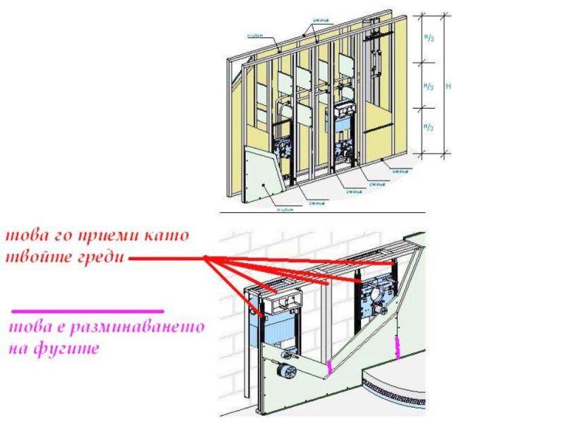

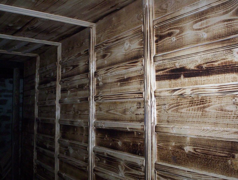

Утре ще кача още снимки на тази автентична къща ,както и обясненията които ми даде собственичката за начините на екостроителството но сега имам едно питане тай като видях че доста хора са компетентни в тоя форум.Завърших почти стените на кухнята които са от дърво и от камък ,оформих и помещението където ще е банята и тоалетната.Отвън то ще е стандартно като повечето неща в къщата-каменни стени и обгоряно дърво с профилчета скриващи фугите на дъските.Отвътре се виждат гредите и има около 5 см място което става като кухина от дървената решетка.Искам банята да е стандартна с фаянс или като тази която ще кача като снимка но в никакъв случай пак с дърво заради естетически причини.Някой ако може да даде мнение как да закрепя плочките на дървената конструкция.Бях чел някъде с рамка и 2 листа кнауф но дали е надеждно.Ако някой има мнение да сподели пускам и снимки
argonavt - специалист
При мен стените са от гипсфазер върху дървената контсрукция и върху него съм лепил фаянса. Гипсфазера е по-здрав материал от картона. Ковеш го или върху дървото или на собствена конструкция.
housedoktor - майстор
Бих те посаветвал да използваш предстенна обшивка в този случай.Желателно 2 пласта гипсокартон на размината фуга.Горният трябва да е влагоустойчив.После фугираш с унифлот ,грунд и лепиш плочките на гребен.Има и други варианти и вариации но този е най-надеждния
andon1980 - специалист
Благодаря на двамата отзовали се колеги за отговорите но аз се занимавам с метални изделия.Предстенна обшивка,размината фуга и другите термини които са използвали са ми малко неясни.Ако може по подробно разяснение също искам да кажа че стената ще е дебела 8 см като 3 см е дъска 5 см е празното място и после гипсокартона.Искам да питам в тия 5 см какво да сложа за да е изолирана стената не толкова откъм топлине колкото от влага и шум.Предварително благодаря

За много години :2thumbs: Браво ! Според мен напълни празното с минерална вата ! :)

За ватата както каза колегата...

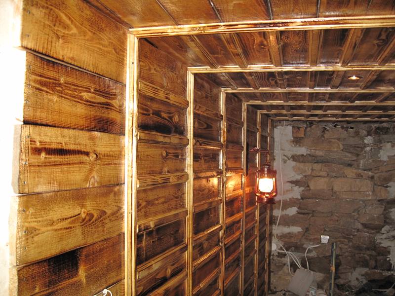

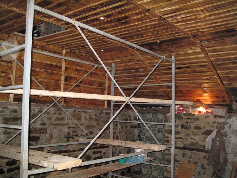

Ето още няколко снимки сега вече и завършихме почти осветлението и на двата етажа.В два кръга е и отделно има потенциометър замисъла беш5е дървото и камъка да получат жълтеникъв мек отенък.Мисля че добре се получи.Сега следват старинна врата капак за прозерец пак от тоя род и камера за вграждане която ще се облицова като камина.Всичките неща ще бъдат изработени от мен ще публикувам снимки другата седмица като са готови
Ето и снимка на осветлението на първия етаж

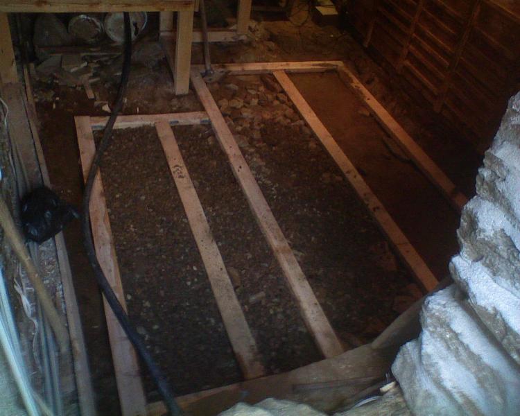

Малко нови снимчици да добавя че ремонта продължава да тече.вече са готови ел и водната инсталации направих и нещо като замаска на пода.Изравних го с една лека конструкция от дървени ребра с размер 10 на 5 см между тях сложих парчета тикли. чакъл и отгоре почти наравно с дъските бетон.Смятам да кова дюшеме трябва ли според вас да се сложи отдолу още някаква изолация или директно да кова върху дървената конструкция.Дюшемето е 4 см дебело
