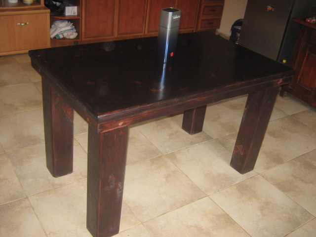

gkaraivanov написа:Доста си се постарал но си заслужава,а за материал приблизително какви са разходите 60-70 лв. ще ме оправят ли или малко повечеще ти трябват 3 греди 10/10/400 и 8 ребра 5/10/300 задължително да са сухи и без сърцевина .мисля че около 80 лв.ще ти излезе дървения материал,после ги караш при някой дърводелец да ти ги прекара през абрихт и щтрайхмус и т.н.

Добре си се справил но при твоя случей краката направо са захванати за плота с какво ги закрепи???

Благодаря ти мастеричи мисля да се захващам малко по малко много ми помогна

masterrichi написа:Може би нещо такова 290см.дължина,миналата седмица я правих,използвах стандартни греди10/10 и ребра 5/10 обработих ги и я сглобих плота го лепих.masterrichi поздравления, жестока е!!! Замислил съм се и аз да правя подобна, но сега съм сигурен каква точно ще е. Ако ползвам талпи вместо ребра ще се получи ли? На нут и перо ли ще трябва да се снаждат. А и да, наистина как са захванати краката в плота - с фрезенков винт за дърво и после китване отгоре ли? Ако имаш детайлни снимки ще ми е интересно да видя.
masterrichi
- Мнения: 365
С талпи ще стане ама да не са по широки от 9 см.щото иначе плота ще стане на вълнички,навсякаде е с винтове и отгоре кит снимки ще направя другата седмица като си ида на село,ще снимам и скамейките те са по интересни.

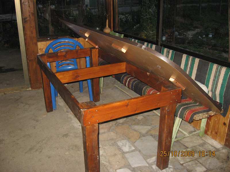

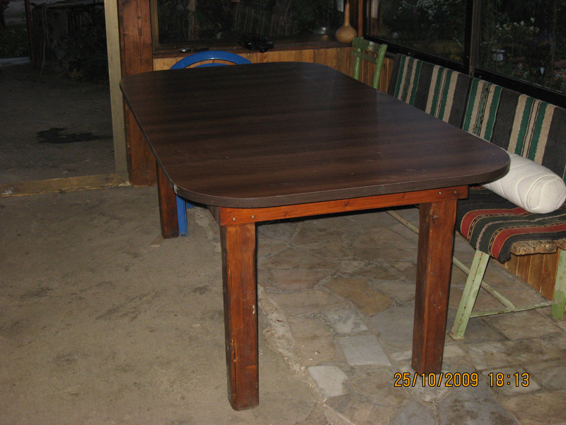

kaishew
- Мнения: 230
Ето е и моята банкетна маса,направена пак на принципа на направи сам с минимални средства.А практиката показа,че не е много важна масата а е важно как и за какво се ползва.
