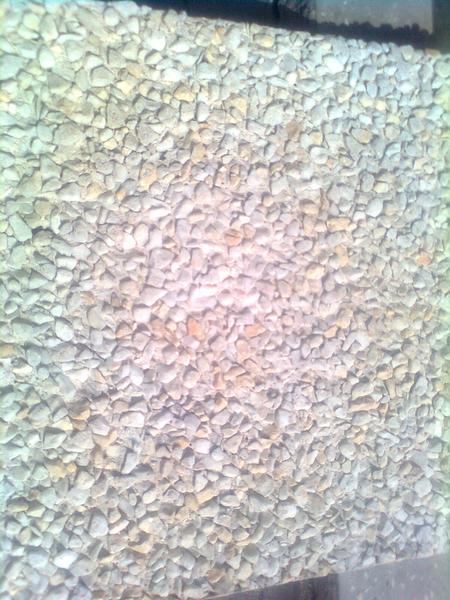

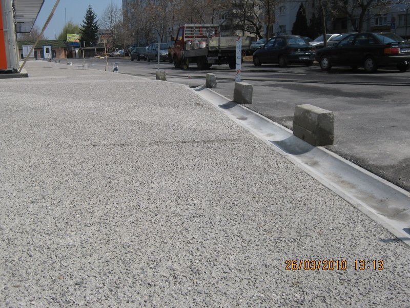

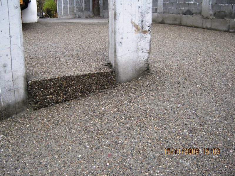

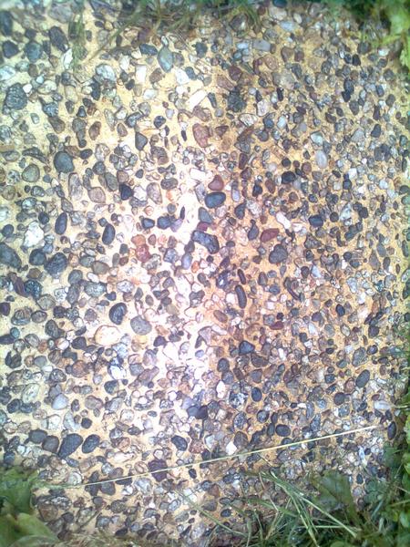

_Любител написа:Някой правил ли е/ има ли мита мозайка да сподели опит. Иска ми се да направя една площадка от около 7-8 квадрата по тоя начин, но само съм виждал няколко готови вариантаЗдравей!Това което описваш е настилка тип"Поли бетон".Технологията е следната: приготвяш основата за настилката,след това полагаш арматура и накрая полагаш самата настилка.След полагането повръхността на настилката се обработва с химия, която забавя свързването на повръхностният слой.На следващият ден този несвързал пласт се отмива и се обработва с дълбокопроникващи инпрегнатори,които предпазват настилката от проникване на вода и последващо разрушаване на настилката.Сместта от която е направена настилката осигурява и различната визия.Ако сместа е оцветена, то и настилката става цветна.Ето ти и няколко снимки с различни фракции.
Успех!
