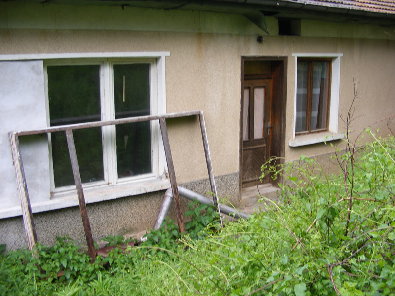

Аз като не специалист да питам - какво ще стане ако разбиеш пода на мазето и част от стената от към баита например 1м. ширина, и направиш дренаж там?

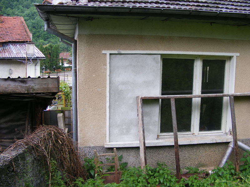

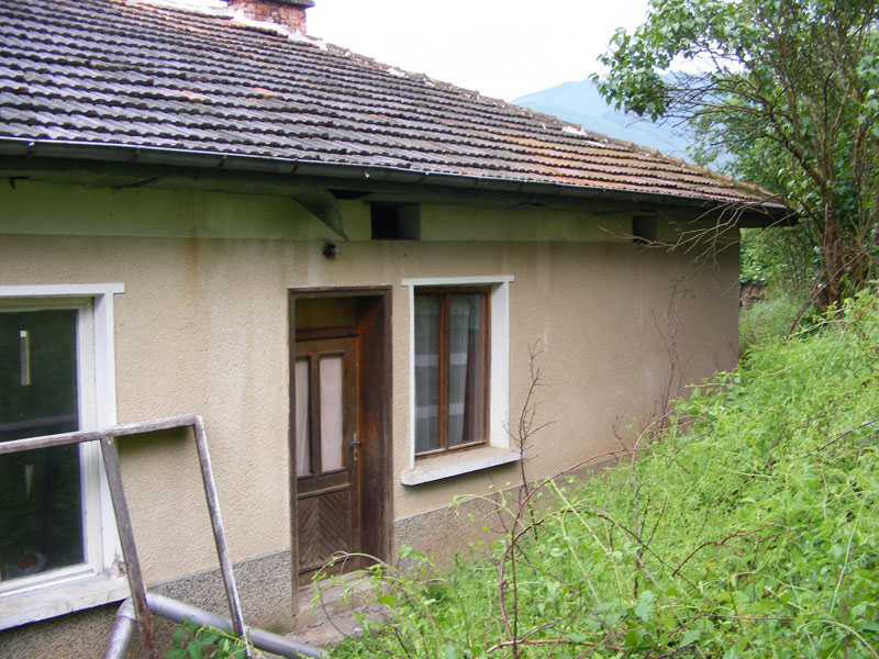

@Johny чесно казано нямам представа защо, но не съм чувал за подобна система... предполагам има опасност да подкопаеш стената на сградата така... @hygro нямам свлачище определено, просто нямам и никакви плочници... пръста от байра опира директно в сградата... дали да не пробвам с плочник.. ако не стане кво толкова - ще копая дренажа до него... Колкото до снимките, разбира се подходяши нямам... имам няколко от миналата година преди облагородяването на двора... искам да обърна внимание, че отляво на къщата също ми влиза вода но там е ясно - там се излива водостока и трябва да се пооправи.

Аз смятам, че една канавка от стената през пода, няма да наруши целостта на конструкцията. Нека да не 1м., нека да е 20-30 см. Ако трябва консултирай се с инженер конструктор, но смятам, че е излишно. Дори след като прекопаеш, засипи с филц или баластра канавката на пода, а отвора в стената не замазвай, и наблюдавай известно време, какъв ще е ефекта.

Без снимки е трудно да се прецени за какво става въпрос. Снимай и в мазето, когато е мокро.
Като начало трябва да започнеш с отвеждане на водата от водосточните тръби далече от къщата - конкретно при теб, надолу по склона.
Когато е валяло, вземи и изкопай до основата на къщата (от горната страна) една дупка - виж мокра ли е пръстта и ако да - до каква дълбочина. Ако е мокра, голяма е вероятността просто при силен дъжд (както и сам казваш), водата да няма накъде да се оттича бързо и да си попива в основите.
В зависимост от резултатите - ще мислиш по-нататък!
Бетонна пътека или плочник при всички случай ще трябва, но едно по едно и започни от най-лесното!
Успех и не се плаши от сега, че като гледам тепърва започваш!
Прегледай и покрива - гледам имало е течове около входната врата...
