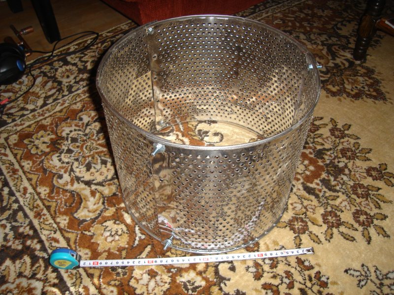

Някакви други идей / снимки за преса ?
имам един барабан от пералня перла , от него нещо дали ще стане ?
http://www.allforwinery.hit.bg/
е тука има с метална решетка , но барабана от пералня
има едни ребра отвътре , и дали ще издържи ...
желателно е и да е лека , разглобяема , и даа може да се слага в голям леген за да се събере сока ...
emil_v r - майстор
Отрязах ребрата , стана по- малко и по- здраво... обемът стана 22литра .
Някакви идей , снимки , чертежчета на ръка ??
Някой да е ползвал пресичка ??
Стефан - майстор
emil_v r написа:
Отрязах ребрата ..., ??
Ребрата добре, но защо си отрязал и дъното? Май се престараваш в новаторството :lol: Не виждам как от това ще стане преса за нарязане плодове. Освен плодовете да ги минеш през машинка за мелене на месо, и каквото излезе, да го пресоваш. Само дето не виждам смисъл от толкова труд за някакъв си сок?

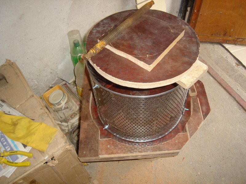

Малък напредък . дъното , капака , винта за 1 лев :-D
Къде отивам аз - къде отивате вие :evil: ?
Иии къде са другите народи ...
http://www.warenhaus-geissler.de/catalo ... /Hydro.wmv
Утре на дървените части ш'иим iба майката с безир .
и остана металната рамка .
Притеснено ми е понеже ме късаха по съпромат някога ,
и с преписване изкарах 3 ... как да подбера размерът на винкела , и маса конструктивни подробности.

emil_v r написа:
..., винта за 1 лев :-D
Вината е у мене :? Трябваше да ти кажа, че за този винт трябва да има и гайка. :lol: Бронзова, поставена в метална втулка с дръжки за въртене.
emil_v r - майстор
Така я намерих на вторични .
Утре ще ходя при майстор стругар да ме обслужва , да видим .
Мразя майсторите.
Как , и дали буталото няма да криви , по пътя си надолу ?
Шибана работа.
Стефан - майстор
emil_v r написа:
Мразя майсторите. ..
Дано тоя стругар чете форума, и да види на какви цени работиш на бедните софиянци. Ако съм на негово място, ще ти работя почасово. Сметни твоя час работа колко е. Една такава гайка се прави нормално за около 3 часа с всичките операции - намиране на подходящ материал, установяване на струга, центроване, пробиване на отвора, направа на трапецовидна резба, / преди това обработване и зачистване на ръждясалия винт/ , прогонване на гайката по винта, пиене на кафе или бира, физиологични нужди, челосване и отрязване, сваляне от струга, калкулиране на труда, предаване на клиента. :lol: Доста по-сложно от лепене на плочки, нали?
