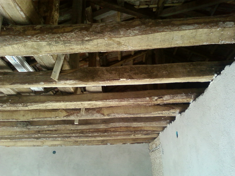

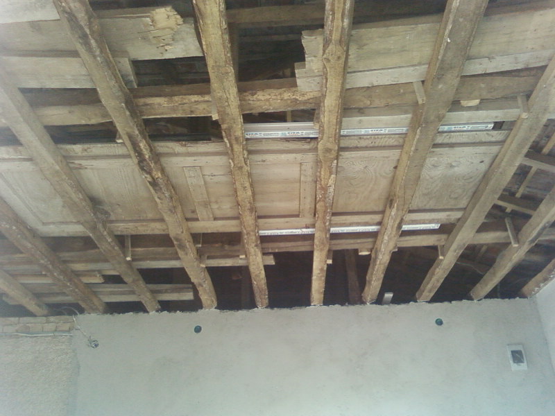

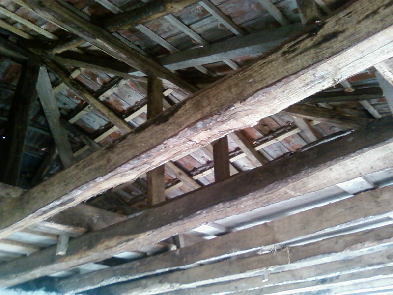

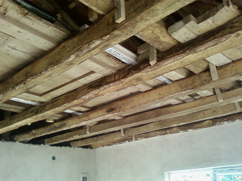

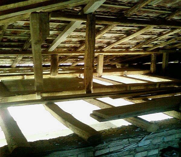

Значи гредите са 12 на 12 см и са разположени на 50 см разтояние една от друга (чамов материал). площа която заемат е 25 кв.м.
Над гредите има две напречни греди малко по-дебели от тях, за поповете, има общо 3 попа на които се държи част от конструкцията на покрива, тези попове не са основните (главните), а помощните.
Ще се постарая да кача снимки до довечера.
volverine - специалист
Ето и обещаните снимки, извинявам се за закъснението
Моля помагайте с вашите идеи и съвети.
Поглед от долу
Поглед от долу
Поглед от долу
Поглед от долу
Поглед отгоре
mitko414 - специалист
Малко извън темата, ама махни кората на гредите. Трябвало е да свършиш тази работа ПРЕДИ да ги сложиш, но и сега не е късно.

peterdimov - специалист
Колега мислил ли си за дървена ламперия?
Да колега замислял съм се, но за долната част, откъм тавана за вътрешната част на стаята, но за дюшеме вместо 'каратаван' не съм се замислял. Какво дърво да използвам за целта, с какво да го обработя за да издържи по-дълго време?
chapara - майстор
Отгоре си накови дюшеме!
A защо не гипскартон отдолу :?:
Може и гипскартон, тя по принцип дилемата беше ламперия или гипскартон, като стигна до него момент ще го мисля.
Какви дъски да ползвам за дюшемето, колко дебели и с какво да ги обработя, за да издържат по дълго време?
JuliS - специалист
сега виждам темата и се включвам с некомпетентно но описателно мнение.
Ние направихме пристройка от този тип над ателието ни. Ползвахме обикновеното ОСБ, като наковахме над гредите и под тях. Между двата слоя сложихме стиропор. Над горното ОСБ наковахме ондолин. Всъщност затова беше нужно то. Под второто/вътрешното ОСБ - сложихме проскости за таван. не сме обработвали допълнително, както по горе казаха - не е необходимо. Гадовете не го ядат! :-D
