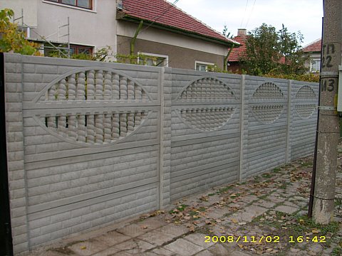

complast - специалист
Виж в:www.beton.dir.bg
За повече информация на Тел:0899622055
Антон Антонов
123 092.jpg (51.77 KиБ) Видяна 30081 пъти
ronik - специалист
Няма ивичести основи.
Каква е конструкцията под нивото на земята и какво е захващането между колоните и панелите?
Johny - майстор
Извинявам се, но ми изглежда много грозно. А и за цената не се казва нищо.
Няма ивичести основи!Бетонират се само колоните.Панелите влизат
и канал между двете колони.Цена на един палел е 29.90лв.Цената на
една колона о от 30до40 лв.в зависимост на височината на колоната.
