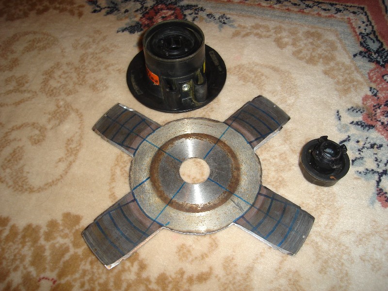

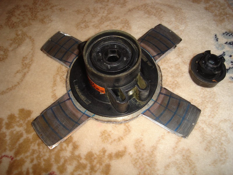

Така върви ъпгрейдът на мойта ФС38 , която е само с корда .
Диска е каменоделски от Солинген , днес го скапах с винкелшлайфа .
Има и видиев кант , ще мога да си правя и каменни облицовки с косачката :-D
Умувам (най мразя да мисля) каква глава да правя за захващането на диска .
Стругар ще го изумува.
Всекакви съвети са спешно -желателни!
