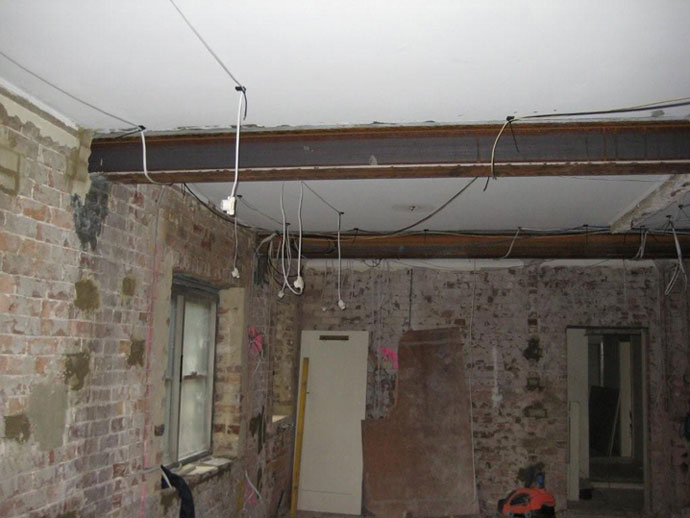

Наистина е трябвало укрепване на 2-ри етаж и по-добра връзка между съществуващата фундаментна плоча и новия, ивичен предполагам, фундамент. Трябвало е да направите консултация с конструктор, но може и така да се окаже сполучливо. Времето ще покаже [-o< :o

С голямо закъснение е постта ми, ама укрепването на сгради става все по-актуално..... Масивната, ъглова, външна г-образна колона дето са ти направили(или ти си я измислил) е може би най-доброто и надеждно решение при подобно укрепване.
Руди - майстор
Прекалено много компромиси.
Да, така укрепена къщата вероятно няма да падне.
Доста труд още, за да се избегне уродливия вид в момента.
Закърпеният костюм не е нов костюм.
Повредите, които е претърпяла обаче не са премахнати с магическа пръчка.
Стените със зловещите пукнатини изискват презиждане.
Замазването на пукнатините не е решение, ще се отворят пак.
Само че, в случай че са носещи събарянето и иззиждането е рисковано.
Аз не бих се доверил на връзката на външните пояси/греди с
плочата - шишове, заварки и прочее. Пък и укрепването
е само по контура, а вътре?
След презиждането трябва мазане отвътре, мазане отвън
и евентуално топлоизолационна система. Демонтаж и отново
монтаж на дограмата. Разходи още и още...
Въпреки това, ще си остане с развален фасон, непълно укрепена,
с неясна причина за дефектите и без гаранция, че няма пак да аварира.
Дано не съм лош пророк! Нищо лошо не пожелавам на автора на темата!

Стените със зловещите пукнатини изискват презиждане.Замазването на пукнатините не е решение, ще се отворят пак.Само че, в случай че са носещи събарянето и иззиждането е рисковано.Аз не бих се доверил на връзката на външните пояси/греди с плочата - шишове, заварки и прочее. Пък и укрепването е само по контура, а вътре?
Няма нужда да се зидат стените отново или пък да се доверяваме на връзката плоча-нови греди. От вътрешната страна на стените се подпира плочата със ст. греди, които стъпват върху уширените колони. За вътрешните стени се прилага същото, само че ,този път и от двете страни на стената има ст. греди.

Разбирам за какво говориш, колега. Има начин да се добавят още
елементи към вече направения конструктивен Франкенщайн.
Тухлена къща със бетонови колони отвън, стоманени греди отвътре.
Ако добавим и малко торкрет, армиран с мрежи тук-там току виж сме
построили нова къща около развалината.
В случай, че не се презиждат стените, ще трябва пукнатините да се
обработят със специални разтвори, предполагам знаеш какви, а
хастара от двете страни да се армира със стъклофибърна мрежа.
По този начин фиксираме текущото деформирано състояние на стената.
Ще трябват дебели мазилки за изравняване.
Остойностено, презиждането печели - тухлите са си там, малко
варо-циментов разтвор, по-здрав от предишния и труд през уикендите.
Получаваме нова цяла права стена.
