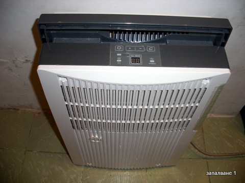

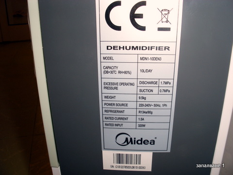

Бих ти препоръчал от тоя тип с компресор , преди година го взех за 200 събира ефективно водата в 2 л вана /може и в канал/ Тия с хаповете на мен не ми харесват :roll:
