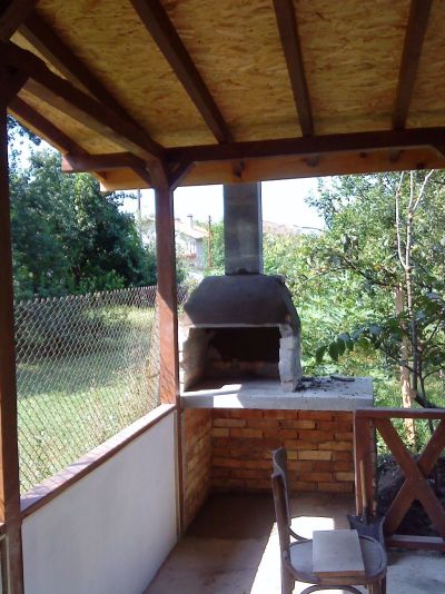

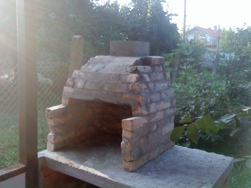

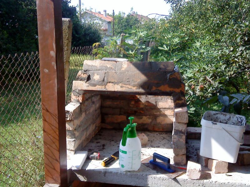

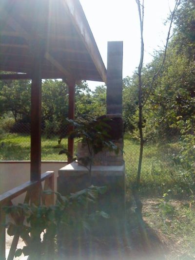

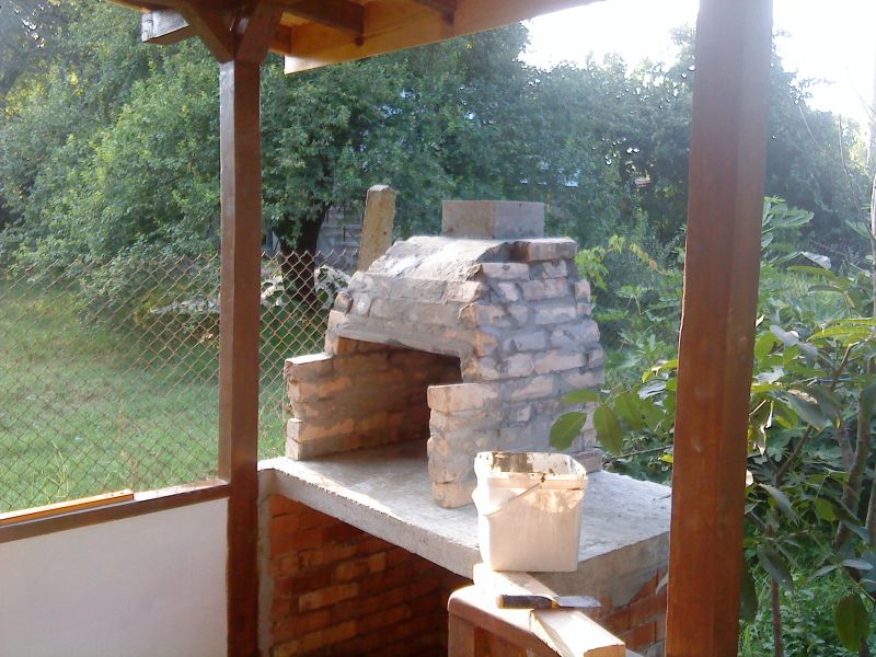

kiroetuk - специалист
Аз моя комин го направих от коминни тела а самото скосяване от охнеопорни тухли които са тип трапец цената на коминното тяло е 1.6лв а за тухличките не съм давал пари но съм виждал подобни по 2.90 бр
ето какво се получи при мене
