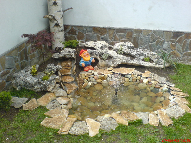

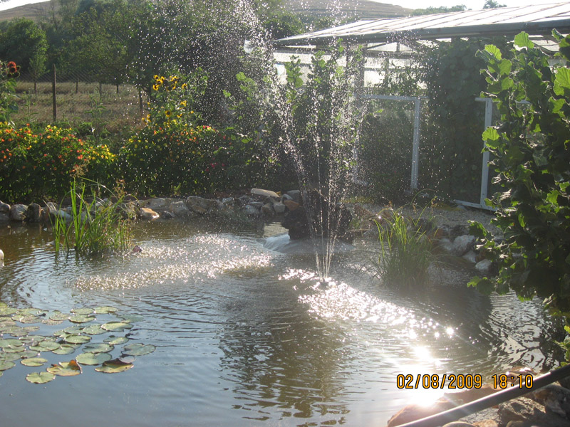

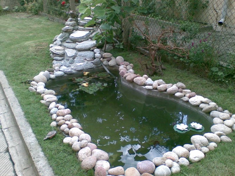

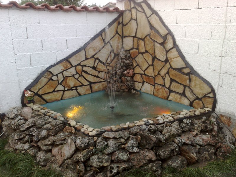

Дадох си мнението и за това,но не съм сигурен дали съм разбрал правилно -кой е ъгъла за водния ефект-този с камъните ли?Каква да е големината?Водопад ли да е,шадраван или езеро?Ако искаш можеш и вода по навеса да си пуснеш...!Дай по - точна насока!
hristomirov - специалист
Ето нещо:
