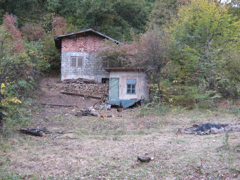

Идеите се селедните:
1. Да се огради мястото подобно на Стефановата ограда.
2. Да се пристроят отзад баня, тоалетна и килер.
3. Опред - тераса.
4. Втория етаж да се надстрои + нов покрив.
5. Кладенеца да се почисти
6. Евентуално каптаж или сондаж за питейна вода.
7. Мисля да направя 20...30 кубиков подземен резервоар.
8. Терасиране на двора + тревни площи, дървета и т.н.
9. Детски кът.
10. Осветление - купих си много готини 35W метал-халогенни лампи за това.
11 .....хиляди други подобни неща...камини, кухни...леле мале.

Колега, дай малко снимки на вилата вътре и отвън след като си разчистил вече. Да може хората да споделят вижданията си за твоите идеи.

Честито и от мен за прекрасната вила. Със здраве да си я ползваш. Не си писал каде се намира, но според мен за пристройката отзад, за терасата отпред и за повдигането на височината с ок. 1 м. и новия покрив, не ти трябва нито конструктор, нито архитект, нито общинари, защото в такива "филми" ще те вкарат........ Според мен, по добре си спести тези разходи и ги вложи в подобрения по вилата. А пристройката, терасата, повдигането на втория етаж (гледайки снимките не ми се вярва някой от строителен контрол към общината да дойде да ти мери кота било), просто си ги направи по твой вкус и виждане. Колкото до оградата... там нещата са малко по сложни. Искаш, не искаш ще трябва да прежалиш някой лев за конструктор и геодезист, за да е законна. Не за друго, а защото незнаеш колко са ти добронамерени съседите. Това е от мен. Успех!
pif4o - специалист
като гледам какъв е пущинак само с Типо можеш да се качиш там (ако не бъркам ) :wink:

Снимка от последните зачиствания.
