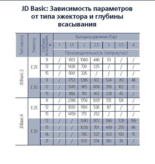

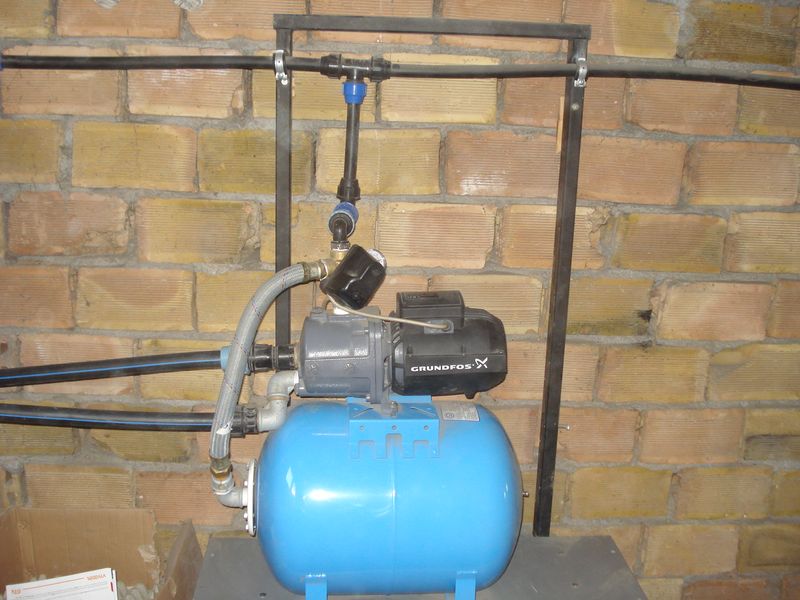

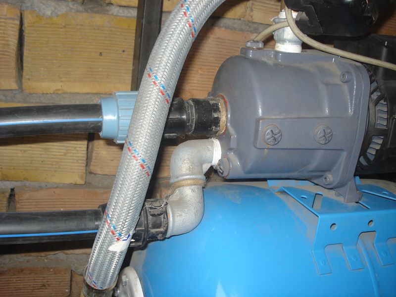

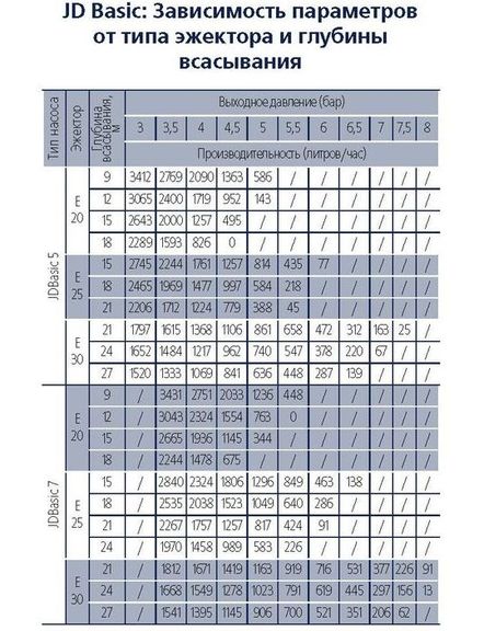

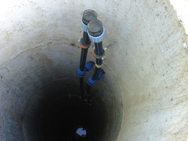

Здравейте. И аз бях пред такава дилема. Имам кладенец, който е с дълбочина 14м. Naskata е прав, че щом е повече от 8,5м, няма да може да тегли. Но аз се разрових в нета и обиколих няколко изложения и намерих каквото ми е нужно. Помпата е на GRUNDFOS и съм я сложил в мазето на разтояние 5м от кладенеца. Работи ми от 2 години и съм много доволен. Различното при нея е, че в кладенеца влизат 2 тръби и има инжектор накрая, който компенсира точно тази разлика в дълбочината. Ако искаш мога да ти кажа модела и да приложа няколко снимки.
gnl77 - помощник
Ако можеш напиши повече информация много ще съм ти благодарен !
sensi - специалист
Ето ти инфо и малко снимки от мойта система. Аз съм с модел JD Basic 4, като ми захранва идеално етажа от къщата. Ти ако искаш си купи по- големия модел(излизаше с 100 отгоре).Цялото оборудване ми излезе около 650 лв, като не се смята труда - той си е от мен. Е жената почерпи, все пак има вода в горещините. Успех.

mxx_bg - помощник
какъв е размера на ежектора.Дали може да влезе в 80 мм сондаж.
