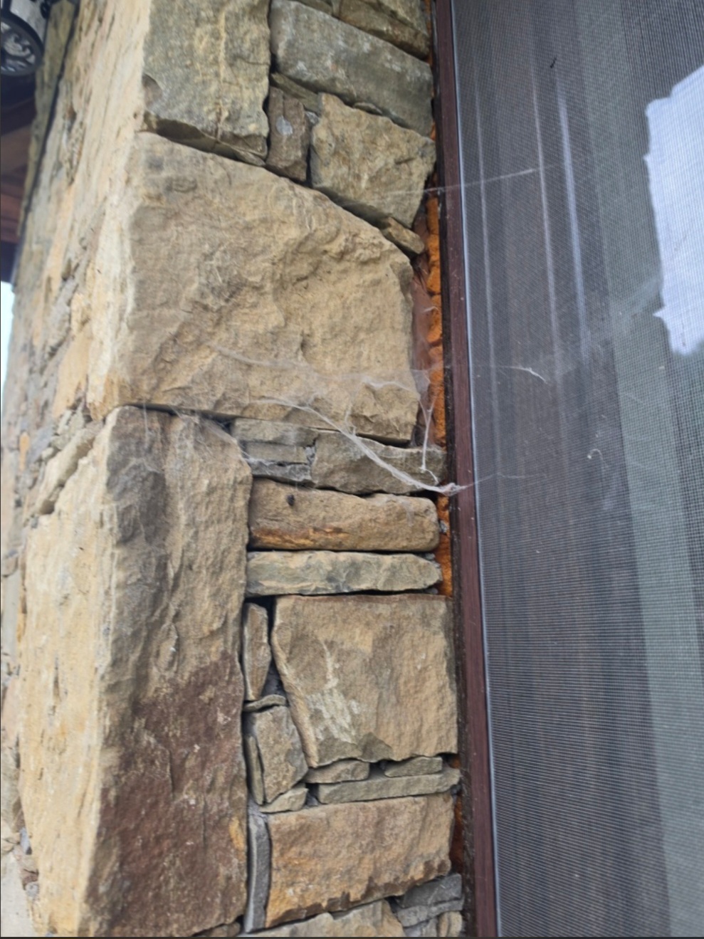

Здравейте!
Моля за съвет как да запълня фугата между камъка и дограмата като запазя автентичния вид на каменната зидария.
Вариантите, които обмислям са изрязване на изгорялата пяна и:
- въже за фуги и фугираща смес на трасова/циментова основа
- хидрофобна каменна вата и лепилно-шпакловъчна смес за вата
- нова пяна върху старата като облепя с някаква pvc лента,зада не изцапа дограмата и камъка,изрежа, добавя смес пясък/цимент 1:1 и наредя дребни камъчета като нанеса цимента и пясъка с шприц.
- фибран с лепило шпакловъчна смес.
Търси се изолация като естетически се впише оформянето в зидарията без да изглежда като кърпене.
Благодарен съм,ако препоръчате освен техника и материали!
kozl - майстор
tikettiket написа:
То тва като да търсиш теле под вола. #-o
Дограмата трябва да е изолирана при контакта профил-стена.
Зад зидарията какво има?
tikettiket - напреднал
нед окт 11, 2026 8:47 amkozl написа:
tikettiket написа:
Фибран.
kozl - майстор
Този фибран има ли го по страниците на отворите към дограмата?
Ако да - това ти е топлоизолацията, но дали има хидроизолация към профила на дограмата :?
А зидарията около дограмата е декорация, така че мисли как ще я завършиш към профила, за да ти хареса.
Аз не бих те подкрепил с идеи, защото цялата тази нефугирана зидария, първо не ми харесва и второ е къща за буболечки и други животинки.
