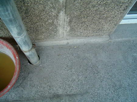

Апартамента е панелка и с течение на времето се появяват пукнатини на връзките на панелите. От тези пукнатини по терасата над мен просмуква вода. Най-много около тръбата за отичане на водата.
Въпроса е как да хидроизолирам терасата над мен, за да не просмуква вода? Четох статията за хидроизолация, но собственниците над мен, не желаят да е бял пода на терасата им. Моля помогнете със савети. Благодаря на отзовалите се.
Тръбата за отводняване на терасата
Tryba otichane na voda_resize.jpg (69.64 KиБ) Видяна 7839 пъти

ами затваряш сухия сифон на терасата и го заменяш с обикновен такъв за тази цел ще трабва да освободиш тръбата от плочата и да пробиеш дупка за новия :?

по мои наблюдения трабва да се отстрани източника на влагата който предполагам е връзката на сухия сифон на снимката с оточната тръба
ако не отстраниш източника водата ще си намери друго местенце и пак ще избие :?

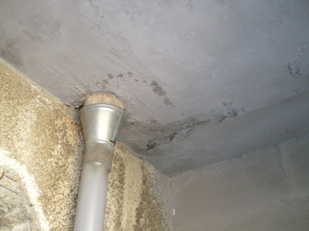

За сифона е ясно. Има обаче и пукнатини които незнам как да ремонтирам.
Osiris - специалист
ами няи лесно с теракол но трябва да е отгоре понеже има влага и бетона се напоява през зимата като замръзне това е ефекта :?

Все още се чудя, дали да не мина цялата тераса с "Аквастоп 2" на "Боро" :? Дали ще хване върху мозайката?

Ето това е и онагледяване на проблема!
Теч
