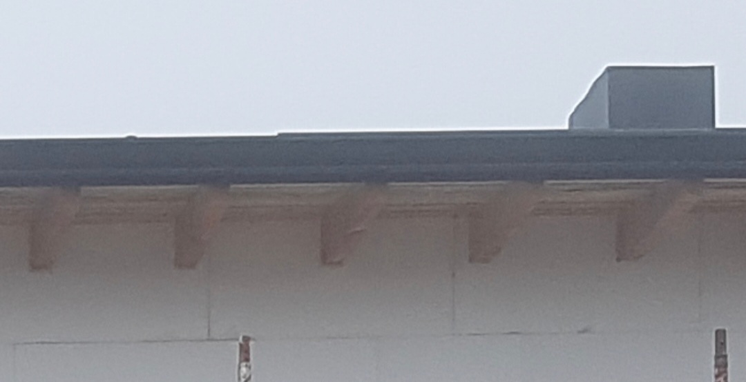

Строим къща с дървена конструкция по стопански метод, та въпроси изникват постоянно. Грубият строеж е готов, сега предстои затваряне на покрива. Ребрата са 6/16 през 54см и е предвидена изолация между тях с вата. Та идва въпросът нужна ли ми е някаква изолация за защита на ватата при стрехите и въобще да бия ли вата там или няма смисъл... Притеснява ме, ще с годините ще се набие влага във ватата през сачака или евентуално през снадките на челните дъски. Мисля си да прикова пароизолация или нещо сходно от горния край на челната дъска до стената, та моля за мнения дали това няма да е излишна занимавка и дали въобще има вариант за възникване на влага в тази зона. Благодаря предварително!

Къщата ще има ли външна топлоизолация ?
Ако има ,изолацията се зарязва покрай гредите и ватата на покрива стига до нея
. Снимката е с доста лошо качество .

Да, по всяка вероятност ще е с каменна вата.
Благодаря много за информацията, внася доста яснота! :supz:
