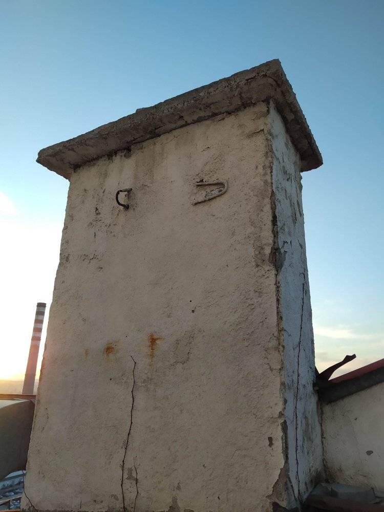

Предполагам, че подобни въпроси вече са банални, но наистина имам нужда от помощ. Коминът, който съм дал на снимката се намира на открита покривна тераса на съседа и тече. Или по-точно тече по/около коминното тяло. Под него има таванско помещение, в което капе от покрива по коминното тяло, пада на пода и така стига до моето жилище отдолу. В таванското помещение, буквално има сталактити от стичащата се по ръба на комина вода. Майсторът, който е правил цялата изолация на този покрив твърди, че проблемът бил, че нямало шапка. Но подозирам, че го казва, за да избяга от отговорност, защото като цяло има проблеми с изолацията.В същото време, на никой друг от комините в блока няма сложена шапка и не съм чул някой да се оплаква от подобни течове, като подозирам, че строителите едно време са си преценили нещата достатъчно добре.
Много ще съм благодарен, ако някой даде решение на проблема.

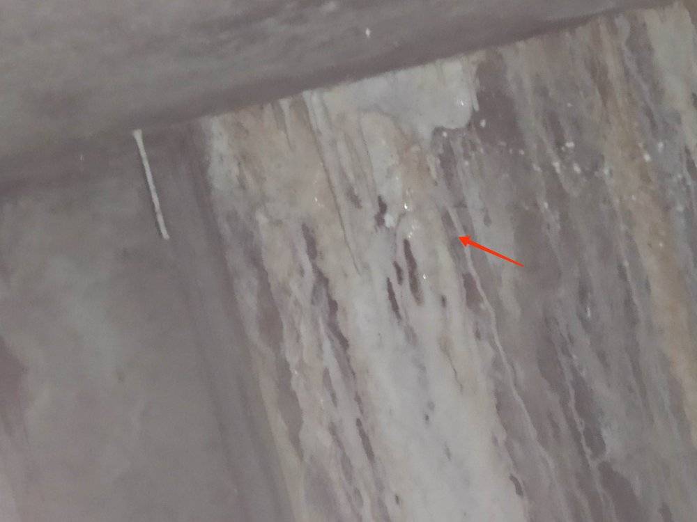

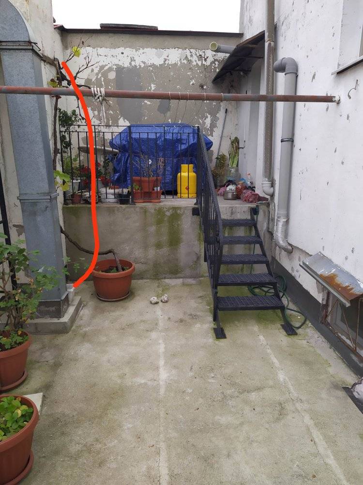

п.п. снимка 2 показва комина в основата му-ограденото в червено бетонно тяло зад металния отдушник на преден план. За съжаление нямам по-добра. Ужасната снимка 3 показва откъде се стича водата по коминното тяло в таванското помещение.

Общо взето нищо не се разбира, освен че теча е стар и се просмуква през мазилката - видно от степента на отлаганията. А къв майстор и какво и кога го е правил, само питащия знае.

Колега "незнаещ" объркахте всички тук. Ако мислите, че е компроментирана обшивката на комина ( това е мястото където комина преминава през покривната конструкция) снимайте мястото.
Тези общи снимки не помагат, а объркват. Шапката на комина не е проблемна според мен при тази информация. Липсата на такава може да доведе до разрушаване на комина, а тук такова няма. От снимките не видях и кондененз, така, че снимайте обшивката.

Аз си го обяснявам така. Видно е че комина е висок, явно при дъжда го облива и накисва хоросановата мазилката. Струва ми се, че контактува и със съседна стена. Та от намокрената мазилка, водата таи надолу през мазилка и фуги към долния етаж. Видно е от отложения калцит ли , соли ли са, не знам. Ама с тия снимки, е само теория това.

Снимай основата на комина, където влиза в хоризонталната (или почти) част на сградата.

Шоп той комина е тръгнал, поне аз така го виждам.
Снимай долната част дето се не вижда на тази снимка.
И шапката е зле. Няма водокап, което значи, че водата от шапката се стича по стените на комина, но основния проблем да премине в помещението под покрива е обшивката или обръщането с хидроизолация на комина към покрива (терасата).

Според мен не е такава идеята, защото не е ясно каква е хидроизолацията и как е изпълнена около комина.
И изобщо има някаква загадка, но поне аз не виждам добре. По стените има ивица, която прилича на хидроизолация а настилка на терасата липсва, вижда се гола замазка и дали под замазката има хидроизолация или е само холкер и мазана лента по стените :?
