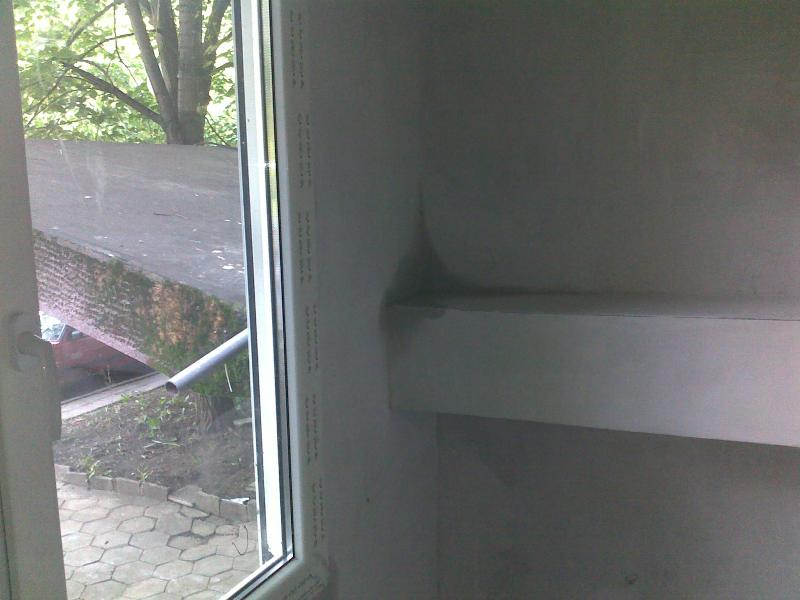

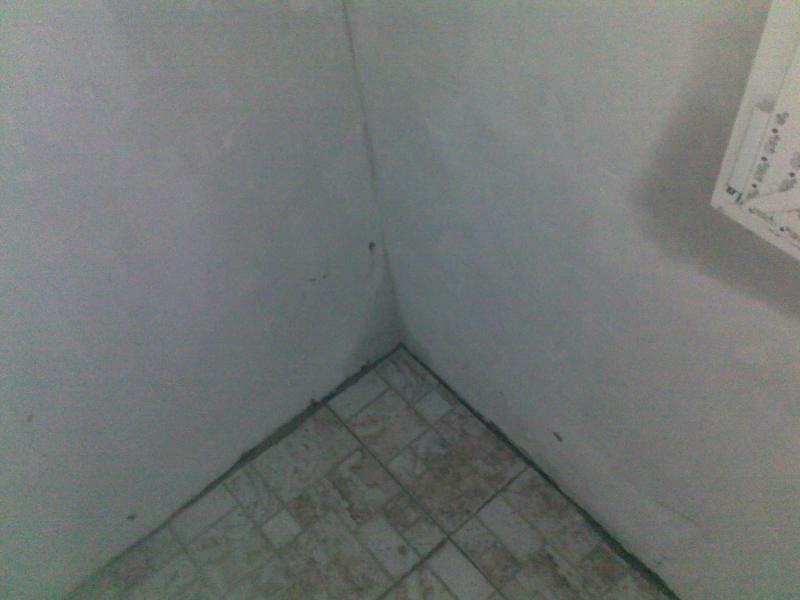

скоро усвоихме балкона в кухнята. При контакта на стената с козирката на входа се появи досадно влажно петно. Същото се появи и в долния ляв ъгъл на балкона. Знаете ли с какво бих могъл да се оправи проблема. Има едни хидроизалационни ленти, които се лепят. Мисля да направя наклон от външната среда и да пробвам да сложа от тези ленти, но за долния ляв ъгъл се надявам на ваши предложения :)
Илиян Илиев™ - майстор
Не знам какво е положението отвън, но като гледам най-вероятно се стича вода по стената.
Освен добра хидроизолация отгоре преди полагането и трябва да направиш козирка с наклон така че водата, която се стича да не се връща към стената, а да капе или най добре да се събира в улук и да се отвежда някъде с водосточна тръба.
Все пак, ако това вече го има не е лошо да щракнеш и 1-2 снимки външно.

За съжаление отвън нямам снимки. Напълно съм съгласен за наклона, той е направен и отвежда водата до чучур, който излива водата от цялата козирка, но явно има пукнатини и попива теракола, затова мисля като направя по-хубав наклон просто да сложа един гъвкав лист, който да не попива. Повече ме притеснява какво да правя с долния ъгъл. Там просто не знам откъде се полчава това :?
Според мен се получава от стичане на вода по стената. Отвън измазани ли са стените?

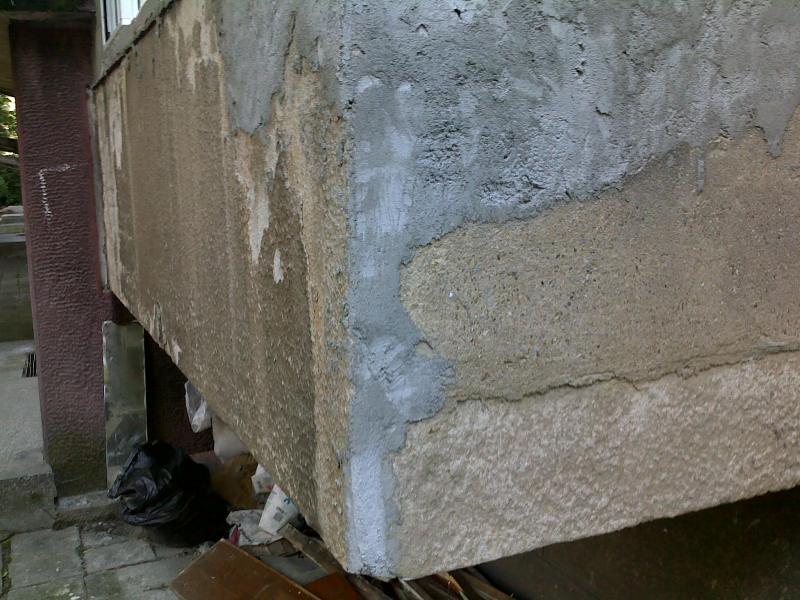

Не са напълно измазани, но откъм козирката е измазано. Ще видим как ще стане след като се минат всички стени. За съжаление няма да можем да сложим топлоизолация, както планирахме. Ще се забавим с изолацията. Ето снимка на долния ляв ъгъл отвън.
Нека изчакаме и други да си кажат мнението.
Моето вече го казах - според мен се стича вода по стените, видно е че има влага и около прозорците.
Все пак се опитай да направиш снимка на цялата тераса отвън. Просто се отдалечи за да се види какво е положението на горната тераса за да стане ясно по какъв начин се оттича водата от първата неусвоена тераса над твоята независимо дали е над теб или на по-горен етаж.
Ако няма да започваш веднага хидроизолацията е добре по време на дъжд да излезеш и да видиш какво е положението.
Водата в долния ти ляв ъгъл идва отгоре, просто там е намерила по-слабо място за да излезе от стената.
