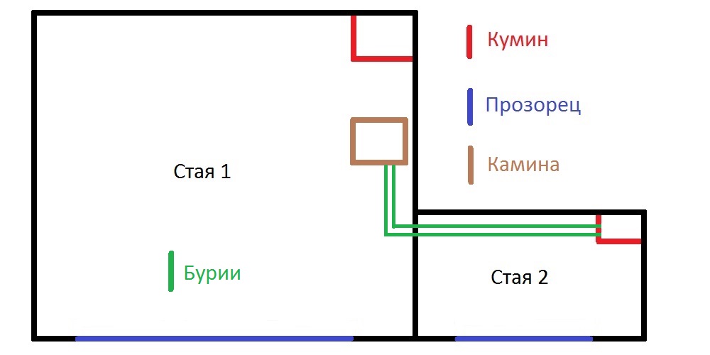

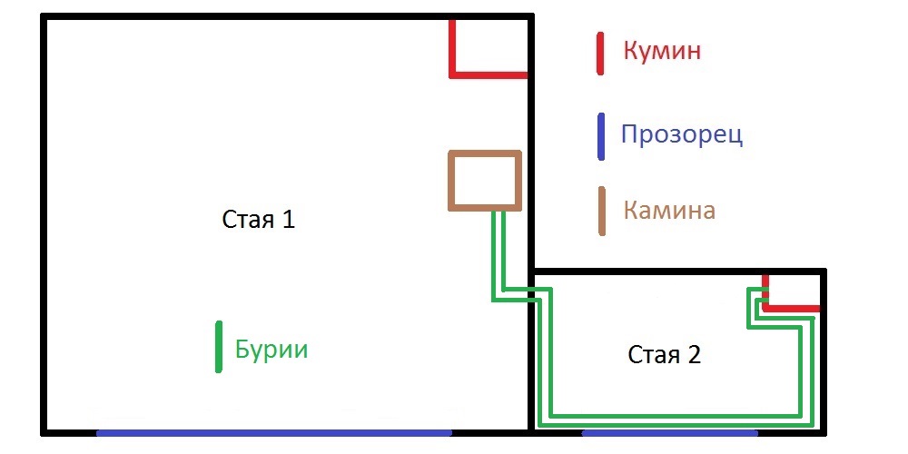

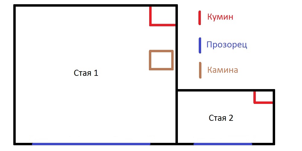

Искам да попитам понеже камината ни е вързана към комина в голямата стая, ако сменим комина с тоя в малката стая в която е влагата дали ще има ефект от буриите да се затопля леко и тая влага да изчезне?
Малката стая е 2м на 3м.

Ами въпроса ми е дали ако пусна бурии към тая малката стая дали ще се вдигне достатъчно температурата за да не се получава този конденз който е в момента?
EDI - майстор
Донякъде може да реши нещата, но си трябва нормално отопление.
А самите бурии има ли значение от къде ще минават?
Смисъл до стената или отгоре прозорците?
Мога да сложа и газова печка или духалка, но не искам да стават 2 печки.. и затова питам дали ще стане така чрез буриите да отделят топлина и да изчезне влагата.
