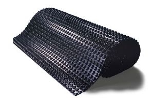

В провинцията имам една бетонна плоча /на нивото на земята над септична яма/, която е доста напукана. В бъдеще там ще изливам нова плоча, но сега временно трябва да покрия тозиучастък с едра баластра. Но под баластрата, над плочата искам да подложа нещо водоустойчиво - първо си мислех за ламарина /щото имам/, после за воалит /ама се продава на цели ролки и ще ми излезе скъпо/, после за фибран, но не е устойчив на атмосферни влияния. Може би някакво друго гумирано покритие?
Вие какво бихте ме посъметвали - евтино покритие, устойчиво на вода и атмосферни влияния, което да предпази плочата? Няма изисквания за херметичност и сцепление с плочата.

Колега това може би е твоето нещо, Дренажна мембрана струва някъде околу 2.8лв на кв2
