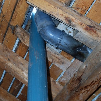

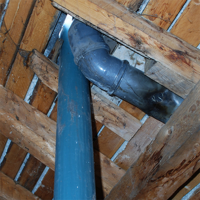

1.Ами направи един дървен куфар и го облечи с ламарина.
2. Иззидай комин от коминни тела, вкарай тръбите вътре и го облепи с топлоизолация, шпакловай и нанеси мазилка или го облечи с ламарина.
3. Използвай специалните керемиди за вентилация (тези за отдушници, не ги бъркай с вентилационните).
marmoz
- Мнения: 810
4.ако си направиш кутия си я облепи с битомни керимиди или производните им,ама на тия пластмасоби тръби да внивамаваш с горелката да не ги стопиш
Ламарината си трябва опит и пенизи,на мен двама дето ми обработваха комините го направиха за 1 ден,а аз сигурно щях да се мотам 1 седмица и със сигурност нямаше да е красиво изпълнение,освен това с ламарина пак ще ти остане проблема м/у двете тръби т.е ще ти трябва и шапка там.
LazarGanev
- "Велик майстор"
- Мнения: 15072
5. Най-добре с течна хидроизолация. Около тръбите направи полусфера от армиран бетон и после мажи с течната хидроизолация (двукомпонентна), като добавяш и платно
