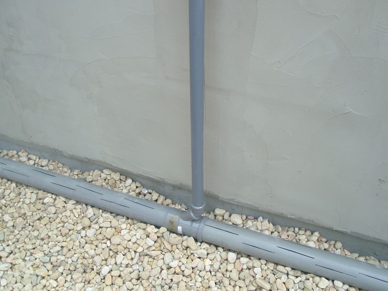

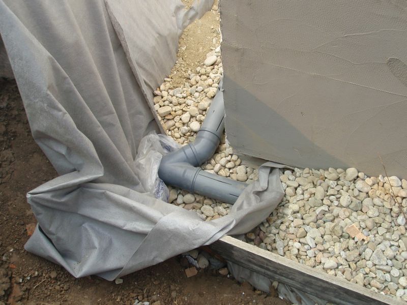

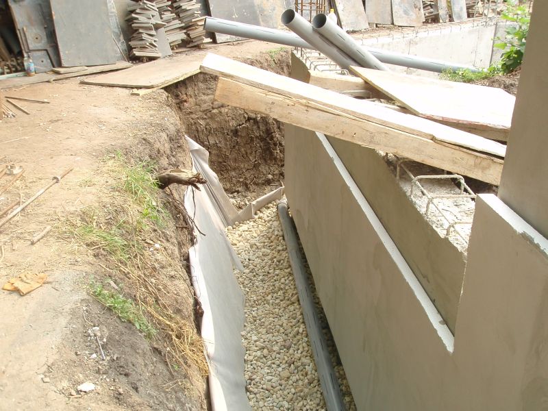

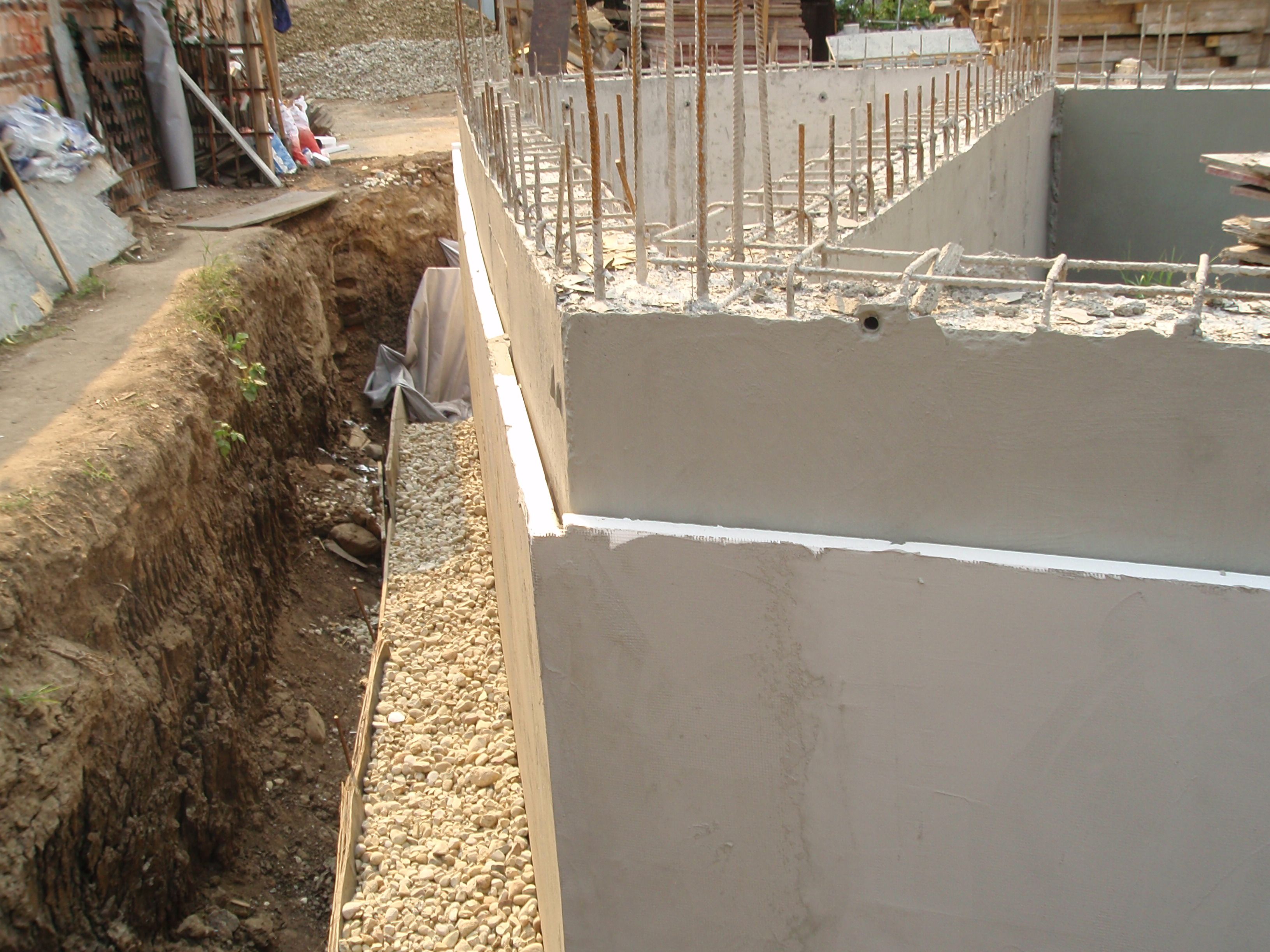

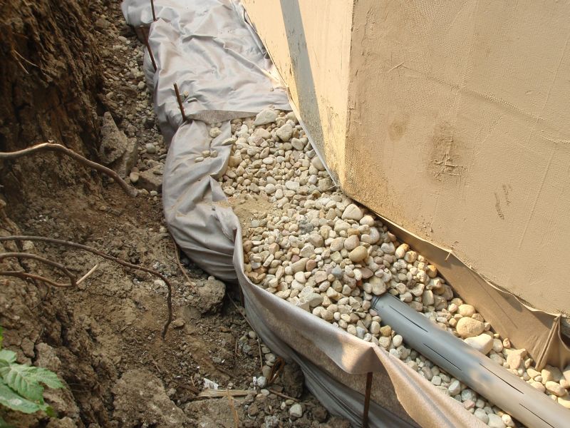

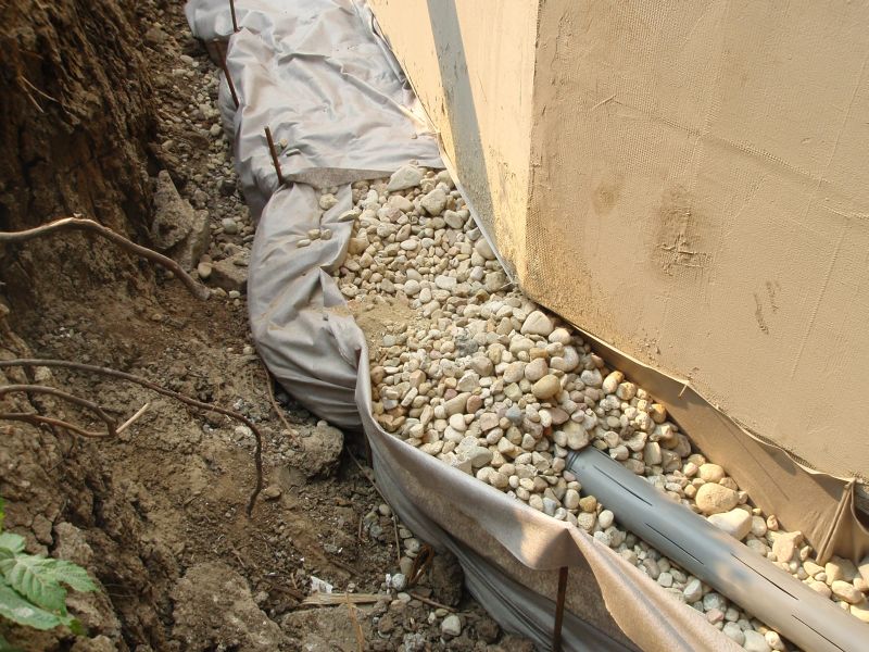

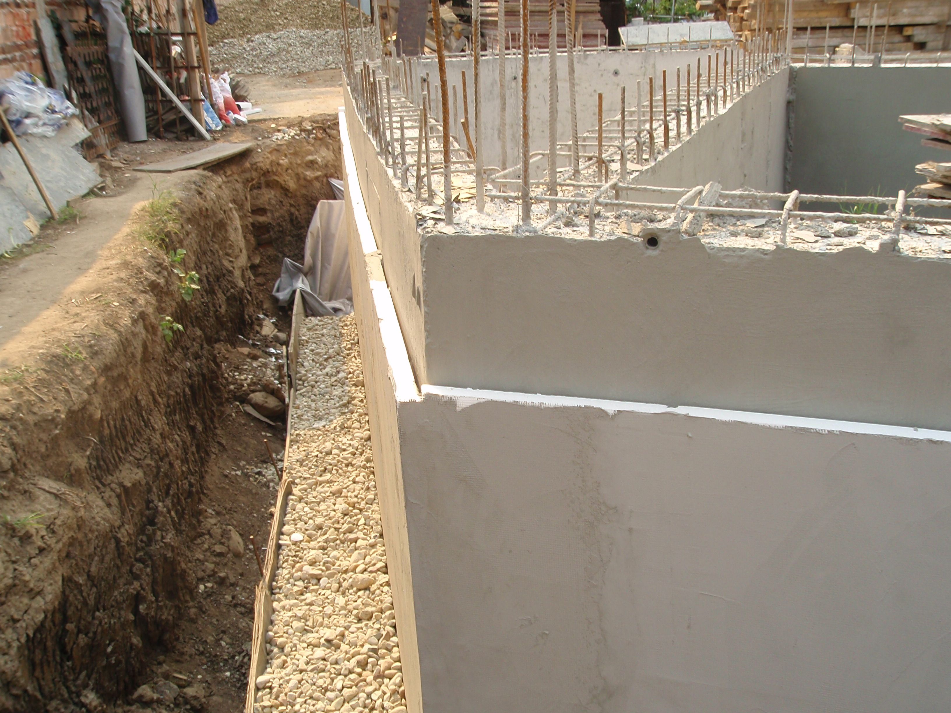

Ето малко снимки от моя дренаж, ако има нещо неясно- питай.

tretre - специалист
Тази тръба ,която влиза в дренажната дали не е от улука?!?!?!?!
Аз си мислех че треа да се изкарва вода, не да се набива в основите!
zimel - специалист
НЕ ,в тази тръба (вертикалната) не влиза вода , тя е в най-далечната точка спрямо заустването и служи за промиване на дренажа, ако се наложи.
Така ми обясни техническия на обекта.
Изведена е над почвата, и е затапена.
Олуците са вкарани в канализацията, а не в дренажа.

Zimel ти е дал нагледно как се прави с няколко забележки.1.Използват се за целта дренажни тръби,като е добре на всеки ъгъл да се направи шахтичка от дебелостенно PVC 400мм. с цел евентуална промивка на дренажа.Ето ти и инструкция за направа на дренаж http://www.pipelife.com/bg/14_Interesni ... eDrain.php

Слава богу, уплаших се!
А дренажа къде е вкаран?
VLADO66 - майстор
По скоро къде е изкаран-ако терена има наклон е лесно,а ако няма се прави водопонизителна шахта с помпа която следи нивото.
