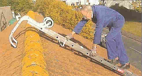

Трябва да се направят някой дребни поправки на битумен покрив, проблемът е, че е малко стръмен и няма капандура. Къщата е на два етажа, качването става от тераса.
Чудя се как да се вържа или по някакъв начин да се обезопася да мога да работя спокойно?

housedoktor - майстор
Най -безопасно е със специален адаптор за стълба.Откъм страната с колелата се плъзва нагоре и при достигане билото де обръща на 180 градуса за да се законтри.С такава стълба съм ремонтирал готическа катедрала ,а те са ужасно високи и стръмни.За връзването е спорен въпрос,освен ако не е специален комплект за целта

valat111 - специалист
За измазване на комина използвах метална сгъваема. Напълно сгъната става 4 пъти по-къса от максималната разгъвка. Използвах я под форма на буква "Г". При интерес мога да постна снимки, просто сега не ми е под ръка../по същия начин както на снимките на доктора се хваща за билото с една четвърт от дължината, останалото е за стъпване. Няма го специалното приспособление, но върши работа и е достатъчно сигурна/.
