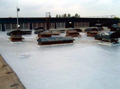

Имам една тераса на къщата, която трябва да се изолира, защото я вали редовно и дъжд и сняг. Не искам да слагам плочки върху нея, просто да направя хидроизолация и евентуално някакъв износоустойчив слой върху нея, ако има нужда!
Очаквам вашите идеи и предложения!

Бихме Ви препоръчали тази хидроизолация, която сама по себе си е настилка, която можете да обитавате.

Вземи си акрилна ХИ, изофлекс, аквастоп4 или акрофлекс. Върху тях може да се ходи, без да ти лепне по краката при температура от 40С, износоустойчиво и еластично покритие се получава, мажеш на 2-3 ръце с валяка и готово :)

bikerider_ - специалист
Гореупоменатите как се държат при температурни амплитуди 45- -15 грудса? Понеже зимата в София е студена, а лятото е сахарско.
ISOMAX - специалист
Това, което препоръчахме е с доказано най-високите показатели в областта на хидроизолациите - от минус 25 градуса до 160 градуса. Това означава, огъване под прав ъгъл при минус 25 градуса без спукване или повреда и топлоустойчивост преди омекване 160 градуса.

bat_al_a - специалист
Ами то си става като гума, еластичността е повече от добра, понася линейните разширения от топло на студено и обратно

Имам още един въпрос относно изброените по-горе от bat_al_a продукти.
За Акрофлекс пише, че се полага заедно с някаква полиестерна мрежа - какво представлява тя и предполагам, че е 1 вид армировка? В ТОпливо намира ли се? Трябва ли да се постави при нанасяне върху тераса или не, само върху покрив?
Как стои въпроса с Изомакс и мрежите? Не се споменава за тях на сайта им?
Тази мрежа е един вид армировка, стъклофибърна мрежа върши също работа, желателно е да я положиш, многократно заздравява хидроизолацията.
