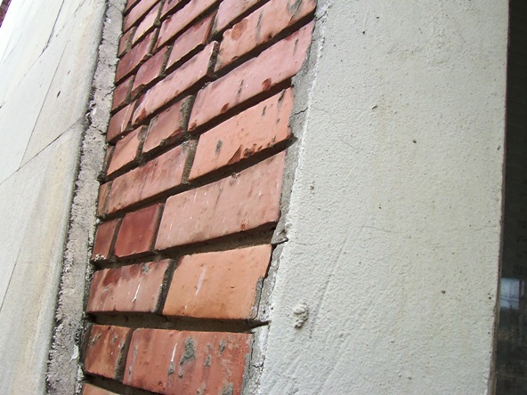

От няколко месеца се интересувам /консултирам / в различни фирми /майстори/ как да си направя външна хидроизолация на апартамента който е облепен с гладки декоративни плочи. Получавам различни отговори: да ги сваля; да изолирам върху тях; или пък да прорежа канал в горния край над изолацията и да се фугира с някакво лепило за да се спре евентуално проникване на влага.
Никой не можа да ме посъветва кога ще има по-добра топло изолация!Ако някой се е занимавал с нещо подобно да даде идея.
Предварително благодаря!!!

Замисъла ми да направя топлоизолация с плочи от експандиран полистирен, но не съм стигнал до еднозначен отговор кое ще е по-добре в/у плочите или да ги свалям. Едновременно с това да направя нещо и за хидроизолация, тъй като имам съмнение че прониква влага през плочите /или поне в горната част на апартамента/ тъй като се появява мухъл. Имам и снимки но ще трябва да попитам как се качваха.
Апартамента е на първия етаж над магазините, има 1,5м еркер и декоративните плочи са поставени по диагонал на фасадата.

Прилагам снимки.

Прилагам и някои снимки. Плочите са по диагонал върху фасадата. Все си мисля че от там прониква някаква влага!
Вътре ъгъла
Апартамент 001.jpg (7.59 KиБ) Видяна 6510 пъти
Вътре ъгъл 2
Апартамент 002.jpg (5.48 KиБ) Видяна 6509 пъти
Външнв стена 1
Апартамент 011.jpg (10.72 KиБ) Видяна 6510 пъти
Външна стена
Апартамент 010.jpg (11.11 KиБ) Видяна 6510 пъти
Вътре ъгала
Апартамент 007.jpg (93.63 KиБ) Видяна 6510 пъти

Мда, възможно е да имаш право. Според снимките много е вероятно влагата да идва отвън. При кондензационна влага обикновено границите на пораженията са по-неоформени и заемат по-големи площи...

А как би предложил да пресека ли отвън плочите, точно над топлоизолацията която мисля да сложа вурху тях и евентуално да запълня с някакво херметизиращо лепило (за да спра евентуалното проникване на влага) или нещо подобно.... :? ..... което още не съм намерил ..... може би тука в "ХигроОптима ООД" нещо ще предложат :shock: .
