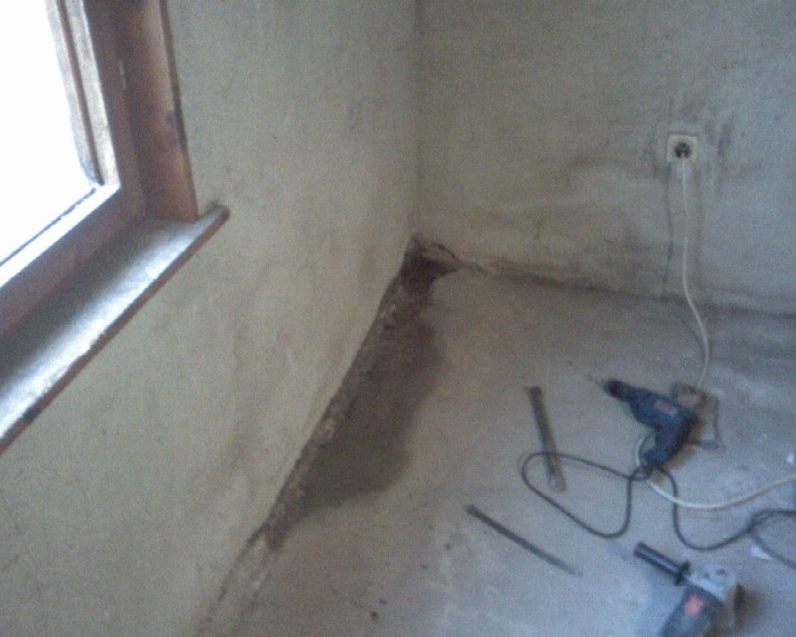

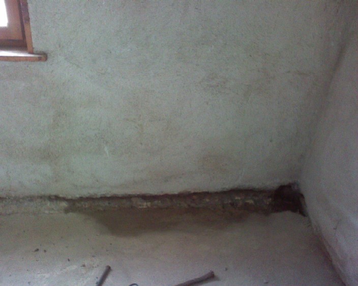

Предстои ми ремонт на помещение на партера, но преди това искам да отстраня източника на влага. Проблема е че нивото на пода на първия етаж е малко по ниско от нивото на улицата. Наклона на двора е към къщата, което допълнително довежда вода предполагам. До къщата има доведена канализационна система. До помещението имам гараж пред, който няма излята пътека а директно чакъл, което е груба грешка, но все пак влагата избива не там а между стената и прозореца. Прикрепям няколко снимки.
Ако някой има някаква конкретна идея ще се радвам да я чуя.
За сега съм решил да излея малко бетон/цимент пред къщата.

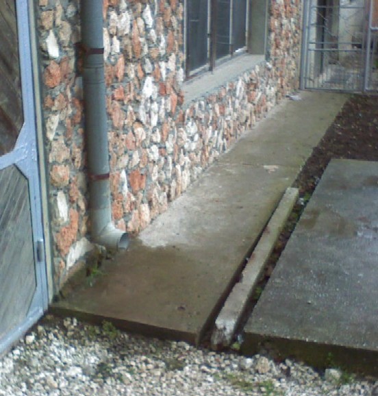

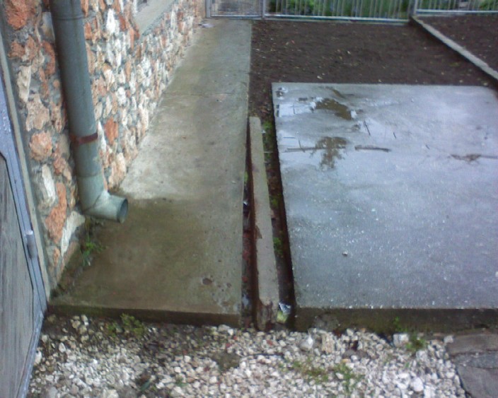

Еми в интерес на истината влагата ти идва от улука,така че изведи водата в канала :lol: :lol: :lol:

Трябва ли да има нещо като сифон преди канала против миризмите? Всъщност преди да се изгради канализацията са изградили дълбока септична яма, покрита с две панелени/бетонни плочи. След това канализацията е свързана с горния край на ямата. Трябва ли да премахна ямата като я запъня с пръст, струва ми се че е прелкалено близо до основите на къщата? Доскоро ямата въобще не беше използвана. Все отлагам защото има толкова много бетон.
hygro - майстор
Не зная дали снимката лъже, но имам чувството, че бетонната пътека е с наклон към къщата. Ако е така, оправи наклона и отведи водосточната тръба.
kaltchevmg - специалист

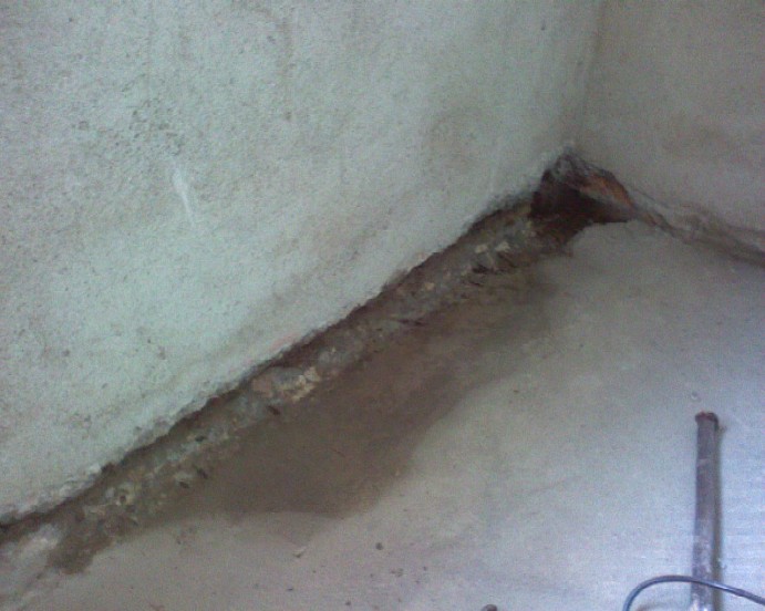

Не бетонната пътека няма наклон. Но ако забелязвате влагата идва от пода а не от стената. Когато са правили стената в този участък явно не са си направили труда да махнат някаква бетонна плоскост, която е останала под пътеката и в стената. Тази плоскост стърчеше от стената и затова я къртих както се вижда от снимките. Под нея идва влагата, изрових и пръст под плоскостта. Мисля че и бетонен пояс са излели над плоскостта в стената на този участък.
hygro - майстор
kaltchevmg написа:
Това не е добре. Наклон трябва да има и да е в правилната посока. Според мен водосточната тръба ти пълни обратния насип. Оправи я - мястото й не е там.
