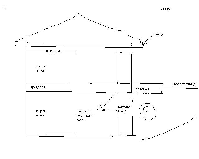

Здравейте колеги. Опитах се да намеря нещо за моят случай, но не открих. Ще Ви го опиша накратко. Къщата се намира на склон и е на два етажа. Южната част на етажите е изцяло открита, но от север почти целият първи етаж е вкопан. От тази част, на външният зид, има прилепен тротоар /бетонен/ и съответно улица /с голям наклон/. Къщата е с улуци, които са добре. В тази северна част на къщата, на ниво до втори етаж /гредоред/ има по стената влага, която е понадигнала вътрешната мазилка. Не мога да Ви кажа под бетонния тротоар дали има някакъв дренаж. Въпроса е: може ли да се направи нещо за спиране на водопропускливостта от към бетонния тротоар без да се кърти и прави дренаж с полагане на онези материали с бобчетата по стената и основата на къщата? Защото на мене за сега само такава идея ми е на главата, но е свързано с разбиване, копане и мнооого работа. В понеделник ще Ви прикача и снимки, за да имате и визуална представа. Сега само ще Ви покажа малка собственоръчна рисунка за ситуацията. Благодаря Ви предварително за мненията.

Стената зидан камък ли е и мазилката каква е,хоросан ли е?
Стената е доста широка и е зидан камък. Мазилката от вътре и хоросан, която се е подкожушила. Пооправих схемата да е по ясна и четлива.

То мисля, че се досещаш какво трябва да се направи,но наистина си е доста работа.Ако няма да изолираш отвън то поне си направи хубав цокъл поне 50 см.Отвътре има няколко начина,но според мен най-добре е да събориш мазилката,да изсушиш с някой влагоабсорбатор и да направиш предстенна обшивка от гипсфазер с паропропускащо фолио.Дугият вариант е да изолираш много добре стената отвътре и да се надяваш, че няма да избие на друго място.Нека и някой друг да даде предложения.М/у дугото само тя стена ли е каменна и само тя ли е проблемна?

Според мен най-доброто решение е копане и външна мембрана, то това си е робски труд.Лекия вариант е изолиране с CR65 на ЦЕРЕЗИТ.Виждал съм резултата в дено мазе и върши много добра работа.Затваря влагата отвън и не и дава да проникне в помещението.

По принцип изолиране отвътре на подобни случаи като твоя си е работа с въпросителна. А въпросителната е по-точно колко време ще издържи вътрешния слой. Даже да подсушиш отвътре и да имаш здрав пласт, след известно време водата ще си намери път навътре. Единствения сигурен и дълготраен ефект е да премахнеш водата от стената си, т.е. - дренаж.
Тази стена е цялата от камък. Има камък и на южната част, но до нивото на гредореда за втори етаж. Не съм Ви уточнил, че наклона на улицата /гледайки схемата/ е все едно към вас. Тротоара е направен /така казва тъщата/ с цел да се спре влизането на влага. Моето виждане е, че може би старите са направили някакъв опит за дренаж, който се е оказал неуспеше. Освен това ми се струва, че прониква вода и от към асфалта на фугата с бордюра на тротоара. Наклона е голям на улицата и от по-високата част, когато вали дъжд се стича значително количаство вода. Но ще ви предоставя снимки за визуализиране на положението както от вън така и от вътре.

Според мен стената на която излиза влага се явява като подпорна стена -вилата ми е така направена.Така че за да се копае отзад за дренаж е почти невъзможно ,защото може да е скала-предполагам.
Вярно ,че има такава хидроизолация която се нанася с четка и покритието става като гума и не пропуска вода ,но едва ли ще стане върху вар-тя ще се надигне и ще падне .
Според мен единия от вариянтите е такъв:
От вътрешната страна на стената да се сложи от онази хидроизолация за която пишеш ти с бобчетата и се отлее допълнителна стена от бетон мин. 15-20см.Можеш да сложиш и фибран педи да се налее .Зависимост от бюджета върху бетона можеш да мажеш от онози изолация за която стана думва по горе.

И аз си мислех за химическа хидроизолация.Както EDI посочи с церезит CR65 или CR90 която се самовъзтановява.Или weber имат едни лепила...Затова питах дали е каменна стената.При всички положения щом мазилката е направила кожуси се сваля,най-малкото увредените участъци.И незнам отдолу какво ще излезе-какъв камък и как е реден,с какво е зидан...Има едни мазилки който първо се шприцоват и после се нанася и заглаждата ръка.Най-добре снимки да видим за какво става въпрос.
