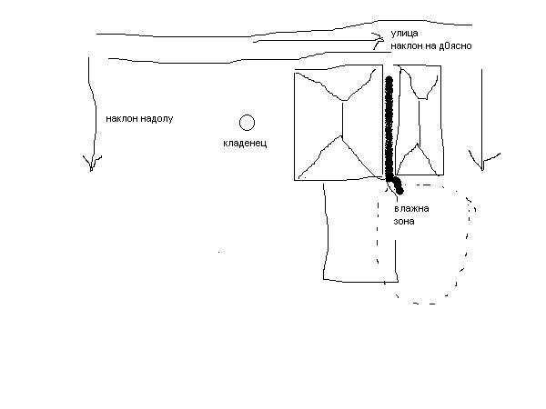

здравейте
много ще ви бъда благодарен ако ме ориентирате като специалисти.
на нескопосаната графика се опитах да ви запозная грубо с ситуацията.
проблемната част е между двете сгради/около1м. ширина/ до влажната зона.
на покрива няма улуци и според мен от това е влагата в задната част на къщата,а кръглото нещо е отпред и е кладенец с вода.
наклона е надолу/на дясно/ по улицата и към влажната зона т.е. началото на къщата е високо и слиза към пристройката/влажната зона/.

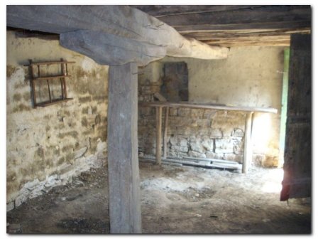

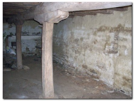

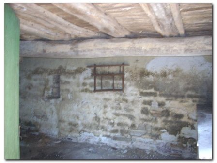

скоро купих къщата,старо строителство, а снимките са отвътре на избеното помещение.
вижда се че само на нивото на земята има влажни части.
ясно ми е че без оглед не може да се каже точно, дори от вас, но в търновско село няма кой да откарам.
дано получа някаква ориентация ще трябва ли дренаж или нещо друго...
благодаря ви предварително

нищо повече неможеш да направиш освен олуци и дренаж.Малко или много ще ти помогнат със сигурност.
housedoktor - майстор
Трябва -повърхностно обезводняване, хидроизолация и дренаж на основите отвън, хидроизолиране на пода отвътре, улуци.При добро желание старателно фугиране на камъните отвътре с хидроизолационен разствор .В форума има специалисти по тези дейности.Изчакай техните мнения
