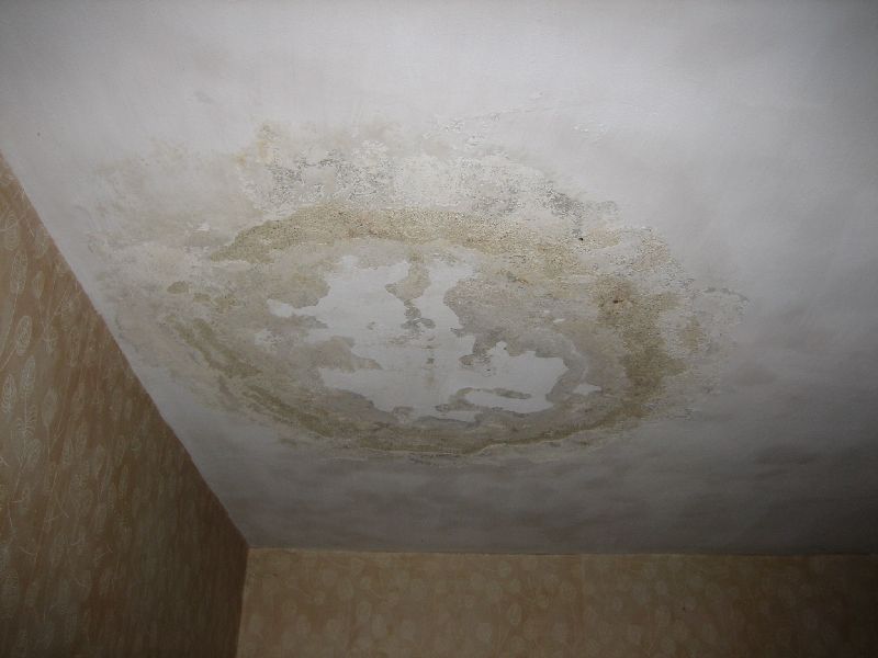

момчета с какво да си замажа тавана или по точно само петното.Понеже правих и кръпки на покрива,за сега искам само петното да си замажа и ако не тече зимата ще си го направя целия таван.
Ама като пишете "да замажа" и ми заприличва на крив селски кенеф!
Остържи калпавото - каквото пада, да падне и вече според получената дебелина. Обикновено става със шпакловъчна смес. После шкурка по ръбовете за заравняване и боица. Ако падне цяла мазилка, пак ще питаш.
