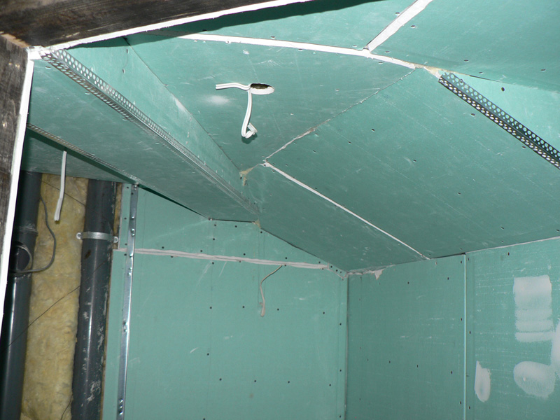

Може ли някой да ми каже нужно ли е да намажа тавана на банята от гипсокартон с хидроизолация? За стените и пода е ясно, но никъде във форума не пише за тавана. Банята се намира на таванско помещение и самият таван не е равен, а доста разчупен и нисък. Притеснява ме, че когато се ползва душа може да плиска по него.

Малий този таван все едно е правен от мен :?
Мажи с изолация и то защото ще пръска а заради "мълата".
Ама тея фуги как ще запълниш...

Знам, че изглежда ужасно, но гредите на покрива не ми позволяваха друг вариант. Фугите ще ги запълня някак. Все пак това е първата ми работа. А дали няма да имам проблеми като запечатам цялата баня с хидроизолация? Все пак няма да има прозорец, а само вентилатор. А какво ще ми препоръчате за крайно покритие на този кофти таван? Мисля върху хидроизолацията да мажа директно латекс, но както казах сигурно ще се мокри поне малко, така че не знам.
Нямаш кой-знае какъв избор - гипсът като се навлажни ...

Аз смятам,че 2-3 ръце с шпакловачно лепило за топлоизолация и мрежа и финишно покритие са напълно достатъчни.Все пак колкото и вода да попадне на тавана гравитацията ще се погрижи.Ако е латекс,то има спецялен за баня!

Можеш да опиташ със силиконова драскана мазилка.

Шпакловъчно лепило или драскана мазилка добре, но да слагам ли преди това хидроизолация? Да не взема да запечатам банята изцяло и после да имам някакви проблеми. Дали вентилатора ще успява да издърпа всичката влага. От друга страна обаче тя няма да има къде да пропива ако всичко е хидроизолирано.

... И като няма къде да попива, просто ще си се стича по плочките по плочките надлежно в канала.
Не мога да взема решение вместо теб. Дишащи греди - ок, но дишащ гипс просто няма. Моите мисли така вървят.

Благодаря на всички. Ще го правя както го бях замислил. Три слоя хидроизолация и после латекс за баня.
