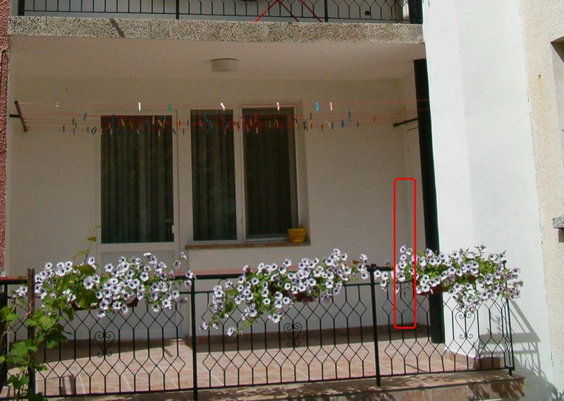

спец, дай снимка на външната стена откъм терасата. Да се види как е оформен цокъла, на колко см над нивото на пода, козирката на терасата и да споделиш дали има хидроизолация отдолу.
Прилагам снимка – в очератния ъгъл от вътрешната страна е конденза.
Цокъла е 10 см, козирката на горната тераса е 1.5 м, а отдолу е котелното помещение – няма изолация, но се затопля, както се досещате от котела (сняг зимата не се задържа – топи се).
Моля за вашите препоръки. Имам намерение да залепя изолация на тази стена. Какви материали да използвам? Моля за подробности, защото ще се боря сам – едва ли за тези 3-4 м2 ще се навие някой майстор.

Това в дясно вероятно е другата къща?
Предполагам знаеш какво е "термомост" - този ъгъл там е доста типичен пример, а единчките не са много по-добри от бетона в това отношение.
Външната изолация (както я мислиш) в този случай трябва да помогне, но...
Как изглеждат нещата ВЪВ балкона отдясно? - стената там (вероятно от съседната къща) също ще е хубаво да се изолира - идеята е, че всички прилежащи стени и плочи до проблемния ъгъл поемат студа отвън с площа си и го "набиват" вътре на малка площ, която става доста по-студена и евентуално критична за конденз.

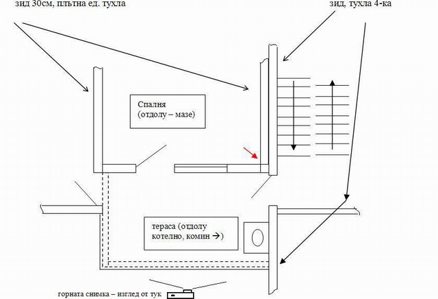

Опитах се да събера на едно място фактите и отговорите на въпросите, за да не са пръснати в различни постове. Извинявам се на модераторите за повторението.
- стаята е с една външна стена, от която 3/4 е вратопрозорец - от две години вече PVC;
- стените са около 25-30 см плътна единична тухла;
- няма изолация;
- няма възможност за теч, нито проникване на влага от вън - балкон;
- зимата се отоплява нонстоп - парно; не сушим пране тук;
- основен ремонт от преди 2 години - гипсова шпакловна и латекс;
- помещенията отгоре и отдолу също се отопляват.
- тръби на около няма никакви-нито водосточни, нито водопроводни, нито от парното.
В ъгъла има скрин, който е на 4 крачета по около 10-12см високи, леко извити навън, т.е. като се добави и первазът (между пода и стената), то между скрина и станата се получават около 6-7 см разстояние - достатъчно ли е?
Двойната стена от 60см се получава, т.к. има долепена друга къща – зид тухла 4-ка.
Покривът е общ и между тях не може да попадне влага. Двете стени имат най-горе една обща плоча, следва празно подпокривно пространство и накрая покрива.
Цокълът отвън на терасата е 10 см, козирката на горната тераса е 1.5 м, а отдолу е котелното помещение – няма изолация, но се затопля, както се досещате от котела (сняг зимата не се задържа – топи се, т.е. плочата е с положителна t).
Под спалнята е мазе с постоянна t (вече =17-18°С) - да, единствената промяна е тук. Всички тръби от съседното котелно преминават от тук за горния етаж и беше доста топло. Миналата есен ги изолирах с около 20 см вата и ги опаковах с гипскартон.
Конденз се появи тази зима в посочения с червена стрелка ъгъл.
Преди около месец и половина напръсках със САВО, измих с влажна гъба и петното изчезна, но сега шпакловката (грешка – само латекса) на третираното място се "подкожуши". Страх ме е, че пак ще се появи след като го "закърпя".
Мисля да изолирам отвън с 8 см стиропор – достатъчно ли е? С какъв материал да го залепя, на какво разстояние и с какво да го шпакловам след това? Пропускам ли нещо? Ще помогне ли?

Ключовият момент - латексът се е подкожушил. Това става само при влага откъм стената. Размишлявай в тази посока. мен ако питаш, няма начин, въпреки обща плоча и общ покрив, между двете сгради да няма фуга. Отнякъде влиза вода (не влага, а вода) в тази фуга. Може да е теч от горни етажи, може да проникване отвън.
Някой тук ти препоръча да огледаш как е у съседите на същото място.
Теоретично не е изключено да се качва вода и отдолу.
Сега видях схемата - я провери как минават тръби по съседската стена!

Тази сутрин пак го погледнах - подкожушил се е САМО на мястото, където пръсках със SAVO и след като пръсках - преди не беше.
От другата страна е стълбище и не минават тръби. Още нещо - стъпалата са отливани, като за челен кофраж е ползвана моята стена - т.е. там хоризонталната фугата се прекъсва. Има видима вертикална пукнатина - 1-2мм в ъгъла зад вратата, водеща от терасата към стълбището.
Вода няма от къде да влезе, защото мокрите помещения са в другия край на етажа.
