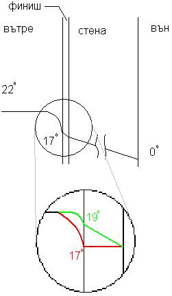

Термошилда подобрява един коеф. - бета. Той показва повърхността на стената до колко пречи на отнемането на топлина чрез конвекцията на въздуха. Има и един коеф. алфа, който пък показва с каква интензивност въздуха контактува със стената, и за външни стени се взима за конкретния град.
Та въпросния термошилд покачва с малко температурата на самата повърност на стената. На скицата се вижда как се променя температурната крива, зеленото е при финишно покритие с изолационни качества, а червеното - без. По-добър ефект бихме имали, ако оставим XPS (фибран) на повърхността :) :) :) стига да не е грозно :) :) :).
Предполагам се виждат ползите, дори и от няколко мм. изолация, когато е положена на края. Намаля се разликата между стайната температура и повърхностата температура на стената, като това освен да намаля вероятността за конденз и мухъл, то оставя и по-приятно чувство за топлина при допир. Само че като цяло топлинните загуби през стената не се променят много. Имаме малка печалба от намалената конвекция, но само до там. В топлите държави с подабна боя се боядисват и фасадите, пак с цел да се намали конвекцията до стената, но този път от вън.
Аз лично не бих боядисал всичко с термошилд. Просто цената е твърде висока, за ефекта. :) Но за някой проблемен ъгъл бих сложил, за да избегна конденза, а от там и мухъла.
Какво е твоето мнение за тази боя?
