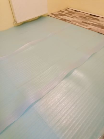

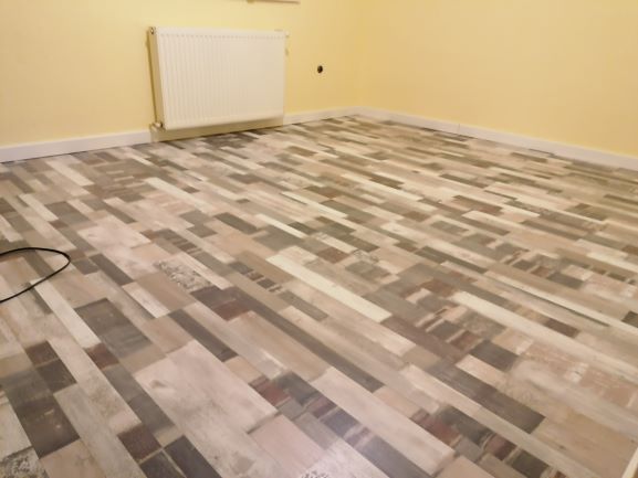

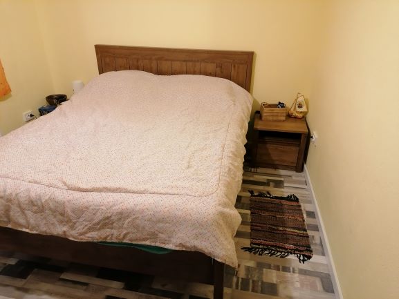

Така, с цел да приключа тази сага, а и да има пълна информация за развитието на нещата и самия ремонт, казвам следното. Наредих фибран, постлах подложката, наредих ламината. После вече первази, мебели и т.н. Измервах една седмица влажността в помешението, като само отбелязвам, че дори когато спим вратата на стаята е отворена. Така сме свикнали... Влажността варираше от 40 до 57 процента, което няма нищо с предишните 74 и нагоре. Качвам и малко снимки! Успешни ремонти на всички домашни майстори!
