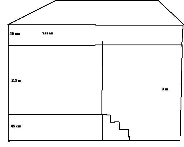

Здравей колега от Изомакс. Същност въпроса ми е и към всички други които могат да помогнат с акъл Разбрах че имате магазин в Пловдив. Искам да попитам какво решение ще ми предложите за моя случай. Имам едноетажна къща на две нива.Една част от помещенията са на кота 0.00 а друга част са на кота +0.45.
В момента е на груб строеж. Предстои слагане на топлоизолация на външните стени и основите, но доколкото разбрах топлоизолацията е уязвима от влагата така че трябва да се изолира от нея.Предполагам че е задължително да се направи цокъл на сградата и да се оформят циментови пътеки около него с наклон за да отвеждат повърхностните води, но има ли още нещо. Каква е последователността и с какави материали да направя хидроизолацията(преди или след топлоизолацията), така че да предпазя и къщата и самата топлоизолацията от влагата.В миналото подпочвените води са били плитки, но след направата на канализацията на квартала явно са се отдренирали и в момента са на пове4е от 8 м - (комшията се е наложило да забива по- дълбоко сондата)Наоколо няма повърхностни води.?
Благодаря предварително
ISOMAX - специалист
ivhand: Това което препоръчваме като система за хидроизолация на основи е: полагане на тази хидроизолация и след това нейна защита от обратния насип посредством XPS, който лепим точково със същия хидроизолационен материал. XPS е хидрофобен и с него получавате както топлоизолация така и защита на хидроизолацията. Ако се ползва стиропор (EPS), който е хидрофилен рискуваме насядане и задържане на влага в топлоизолацията, което с течение на времето просто ще я развали. Използвайте дебелина на XPS не по-малка от 5см. Бетонните "пътеки" за отвеждане на повръхностните води са силно препоръчителни, както вече сте се ориентирали. Важно е хидроизолацията да прави връзка между вертикали и хоризонтали, за да бъдат изолирани напълно фундаментите. Тази връзка се осъществява чрез монтажа на компенсаторни ленти.
