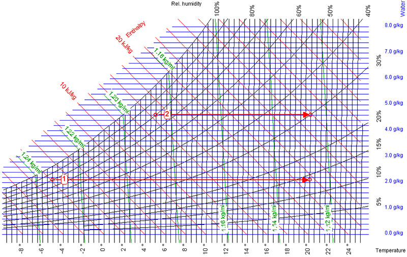

hygro - майстор
mamkata написа:
mesmeric написа:
Бяхме се обнадеждили, че проблемът е , че не е проветрявано достатъчно. Но днес, когато снегът започна да се топи, на таваните отново изби вода.
От тук личи, че проблема явно е от покрива, ама без снимки или оглед на място - толкова
Аз съм по-предпазлив в диагнозата. Затоплянето на времето е свързано и с увеличаване на абсолютната влажност на въздуха, т.е. увеличаване на влажностното натоварване на помещението. Разбира се, много е вероятно да си прав, но пък съм се нагледал на чудеса и затова избягвам категоричността.
За пример по-долу върху диаграмата на Молиер съм начертал два случая на затопляне на външен въздух до 20°C:
  1. от -5°C при ОВВ 80%
  2. от +5°C също при ОВВ 80%
Вижда се, че абсолютната влажност се е покачила почти двойно - от 2,73g/kg на 4,61g/kg. В първия случай затопления въздух ще има ОВВ само 13,7%, а във втория 29,9%. В зависимост от типа на източниците на влага в помещението, това може да е от значение.
Разбира се, изложеният случай е само един от факторите, но го давам за пример, че нещата рядко са черо-бели...
