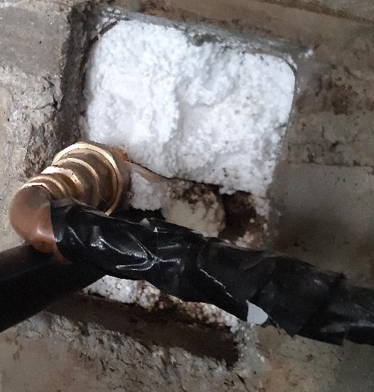

brum - майстор
Слагането от вън ще стане през отвора. Почистване на всичката пяна и стиропора до гол бетон, кофраж, шприцоване на нещо си през кофража. Или поне така си го фантазирам за момента.
Те са два отвора всъщност. Този на снимката е горе в дясно където влиза газта. Има още един долу в ляво където влиза водата. Този долу в ляво е на над 2 метра под улицата. Та там хич няма вариант за достъп от вън...

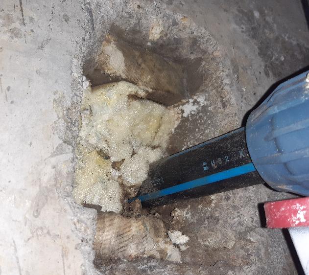

Та реших, че ще действам с тая Sika Monoplug. Хванах леко да си подготвя отворите и втора греда. На долният седи по една дъска отгоре и отдолу. Едно, че там бетона е към 40см, второ, че в тая дъска седи подпряна тръбата по която идва водата.

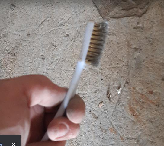

Та запалих осцилиращият инструмент и много внимателно срязах 2-3см от дъската. Почистиха и двата отвора старателно с телена четка (с размер на четка за зъби). Точно си викам да ги мина с бетонконтакт, че поне него намерих и греда - на него пише да се нанася на сухи повърхности. А това там ще изсъхне на куково лято. Та оставих един вентилатор да го поодуха малко и утре отивам за тоя Sika Monoplug. Дано само Практикера да работи, че да не го мисля.

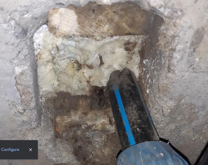

Sika Monoplug-а наистина стяга бързо. И пие количества вода по-големи от обема си за да стане като пластилин. Техниката беше бъркане с много вода (че иначе се опитва да стегне при допир с водата), добавяне на малко от материала и пак бъркане и така за около 30 секунди има маса която е пластична и вече е загряла заради протичащите реакции.
Направих едната дупка до половината и се преместих на втората. Реших, че трябва да стегне по-добре, за да мога да нанасям още материал в горният отвор. И докато направя същото на вторият отвор първият беше стегнал предостатъчно да се продължи работата. След час даже горният слой беше почнал да съхне и цялото парче беше доста топло.

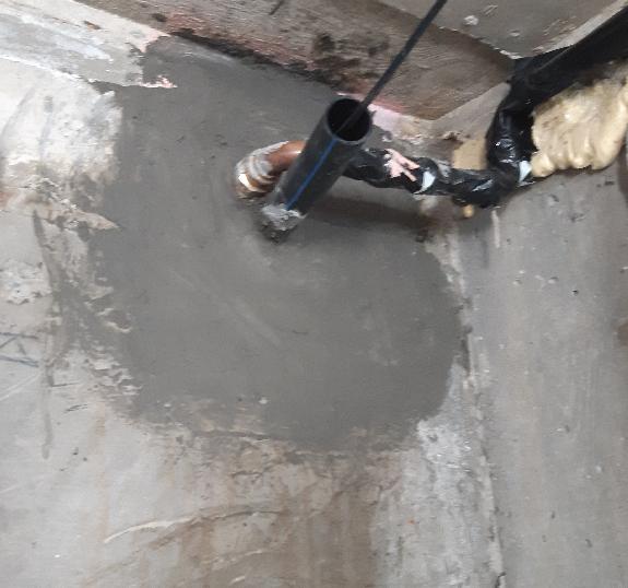

Преди да нанеса хидроизолацията ще почистя с телената четка каквото е залепнало по медните тръби. С гипс не се обичат, а тук не знам какво точно има вътре и не ми се рискува.

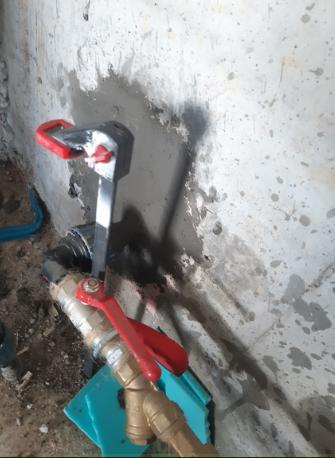

Стягата на едната снимка държи тръбата, че исках да я докарам в хоризонтално положение. Повдигнах я малко и ще седи така докато хване здраво бетона, че иначе рискувам да отвори легло ако я освободя сега.
