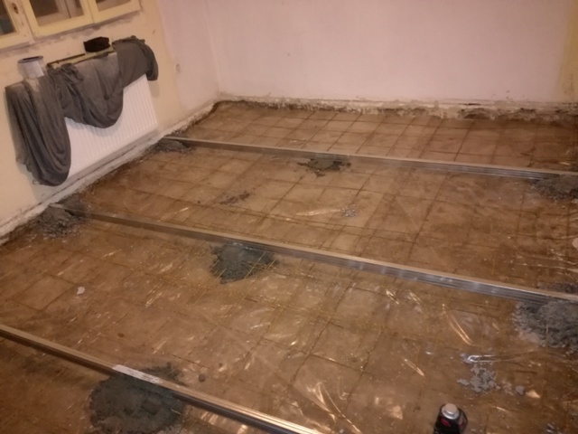

wpw - специалист
Споделям докъде я докарах. Изчистено е на дълбочина с предвидени около 10-до 15 см. бетон, три сантиметра фибран и 1 см. ламинат. Постлан е дебел найлон, поставена е скара (армировка) 4 мм. Такава само имаше в склада до нас. Направих майки от ЦД профили, които захванах с бетон на три места. Смятам да си останат в бетона. Между другото сложих за един ден вътре влагомера и при затворена врата и прозорец ми показа 57% влажност на въздуха, което е следствие само на постлания найлон. Май ще излезе, че основно капилярна е била влагата. Остана само да намеря време да излея бетона, че то и време за съхнене ще трябва....

шоп - майстор
ср дек 04, 2019 2:48 pmwpw написа:
Аз бих намалил замазката до 6-7 см и бих увеличил фибрана до 5-7 и повече см.
nikolov333 - майстор
Ако влагата е капилярна и не се проветрява под замазката,има голям шанс да започне да се просмуква в стените.. Имай пред вид, че при температури около и под нулата, околния въздух намалява влажността си.. :idea:
wpw - специалист
ср дек 04, 2019 8:13 pmnikolov333 написа:
Температурата в стаята вчера беше 15 гр. по Целзий без никакво отопление от началото на сезона. Тогава мерих и влажността. Как да проветрявам ПОД замазката? Нали затова сложих найлон!Пишете какво имате в предвид, докато не съм излял бетона.

BLUEPUPIL-2 - специалист
:idea: Малко размисли за водните пари в къщите, идващи от терена под самите сгради.
За нови строежи:
1..Паропреграда на пода.
2..Под бетона (замазката) задължително слой чакъл.
3..Ако той (чакъла) е само 10-15см, а основите, да речем са 80-90см, то процент от влагата в пръстта, преминава странично в основите и навлиза в стените, а оттам в помещенията.
3..За да се спре капилярното покачване през бетонните основи:
А..Обратното засипване е изцяло от чакъл с височина равна на основите. Икономичното решение е ивици от чакъл покрай фундаментите с ширина 0.5м и дълбочина до основната фуга, плюс вертикална геомембрана, да не допуска пръст в чакъла.
В..При основи с височина от около 1 метър, изпълнени от водоплътни бетони, дори и след появата на експлоатационни пукнатини, количеството влага, което навлиза е съвсем малко. Ако между зидариите и основите се постави хоризонтална мембрана (свързана с подовата), влагата се редуцира още.
При стари къщи, пътят за решаване на проблема, ако няма мазе под цялата къща би бил:
1..Чакъл, покрай основите (виж по-горе) и на пода.
2..Подова мембрана защитена двустранно от XPS.
3..Покрай стените вътре в сградата, полагане на мембрана с височина мин. 1 метър. Поради голямата порьозност на тухлите, улесняваща капилярното покачване, бих го вдигнал на 1.5м. (Важи за стари неводоплътни бетони с малка якост, които по традиция не са добре уплътнени. И имат голямо количество микропукнатини, наподобяващи ефекта на гъбата). За вътрешните стени- двустранно, за външните само от вътре.
:arrow: На пазара има много мазила, мазилки и прочие за справяне с влага идваща от основите, но те атакуват проблема „повърхностно“.
чет дек 05, 2019 11:48 amwpw написа:
Благодаря!
Температурата в помещението през зимата не влияе толкова на влажността на въздуха, колкото външния сух въздух, който се инфилтрира в помещението от вън, така че за мен намалената влажност на въздуха е от понижените външни температури..
За проветряването, BLUEPUPIL-2 вече ти е обяснил.. :partyman:
wpw - специалист
Здравейте.
Успешна Нова Година на всички колеги!
След няколко дни ще стане месец, откакто излях бетона. Последните 20 дни има сложен домашен влагоабсорбатор, който отначало събираше по 2 литра вода на ден, а последната седмица не може да събере това количевство за три -четири дни. Държа го настроен на 50 процента влажност. Моля, кажете според вас дали е достатъчно или да изчакам още преди да продължа с фибрана и ламината?
