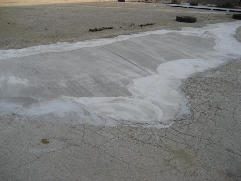

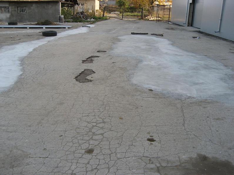

Ще Ви помоля за вашето мнение, проблема е следния: става въпрос за асфалтова площадка, чието качество на асфалт е доста лошо. Стара е и основата е некачествена. За момента няма възможност за цялостно презаливане и се спряхме на вариант кърпеж, който се извърши със смес (пясък и бетон 50:50), предварително грундирано. Искам да се обработи с препарати, които да осигурят допълнително заздравяване на повърхността. Площадката е външна, индустриална и по нея ще се движат камиони и електрокари.
Какво бихте ме посъветвали, идеята ми е да се обработят местата на свързване (бетон/асфалт-фугите) и отделно идеи за асфалта, който на места е доста напукан - да се осигури хидроизолация, за да се намали проникването на вода особено с наближаващата зима, така че да се удължи живота на настилката. Прилагам следните снимки. Благодаря Ви предварително за помощта.

няма как да я направиш да е толкова здрава, че да издържи на тонажа на големите камиони по този начин
доколкото знам се армира отдолу с чакъл и мрежа и чак тогава мислиш за самото заливане

Здравей,предполагам че по аватара ти става ясно с какво се заномавам.Така че единсвеното ти решение е:намираш си битум(смола) загряваш я много(да заври става в тенекия от сирене или нещо подобно и се нагрява с газова горелка).След това веднага взимаш със желязно канче от нея(канчето му заваряш една арматура да е по далече от теб)и наливаш във фугите докато се напълнят.И веднага след това с каменно брашно поръсваш та да не го дигат гумите на колите.Каменно брашно разбери ме правилно еметен брашно от камък толкова ситно.Като брашно е истинско.тия неща можеш да си ги набавиш от всяка асфалтова база.И този начин не се използва за кърпеж а само за запушване на фугите.От кой град си ако имам познат там да те свържа с него там за едно шише ракия и някой лев на работника ще те уредят с двата компонента.

Е натоварването поне като интензитет няма да е като на междуградски път, но все пак. Ясно, че с някаква 'химия' няма да стане перфектно и няма да векуваме с нея, но идеята е за компромисен вариант, който да удължи, доколкото е възможно, живота на покритието. Споменаха ми за течно стъкло или нещо от сорта,надявам се, че ще ми дадете някакви предложения.
Е какви предложения искаш? Колегата по-горе ти е писал.
А водното стъкло забрави.
