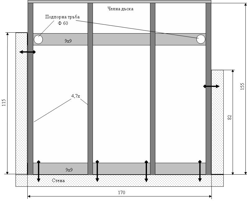

Искам да Ви задам и още един въпрос. Навесът ще бъде с размери 1.70/ 1.55 м. От страна 1.70 ще бъде закрепен за стената на сградата. Мога да го закрепя и отстрани към страничните стени. От предната страна смятам да го подпра на две подпори, високи по 2.20 м. Но понеже цялата тераса е изработена с алуминиеви первази и стъкло ми се иска подпорите да са от алуминий или тръби примрно 1,5 или 2 цола (пахово боядисани), за да изглежда по-нежно и да се върже с цялостната обстановка. Т. е. да не използвам дървени греди 10/10 см.
Дайте ми някакъв съвет относно диаметрите на тръбите. На по-късен етап мога да направя и чертежче за по-нагледно.

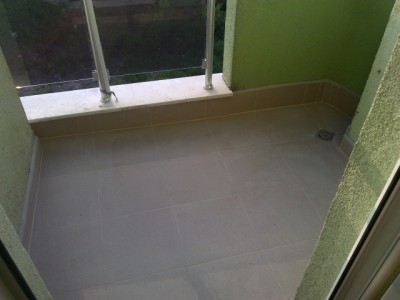

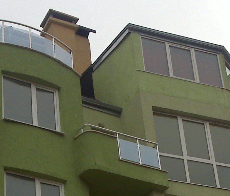

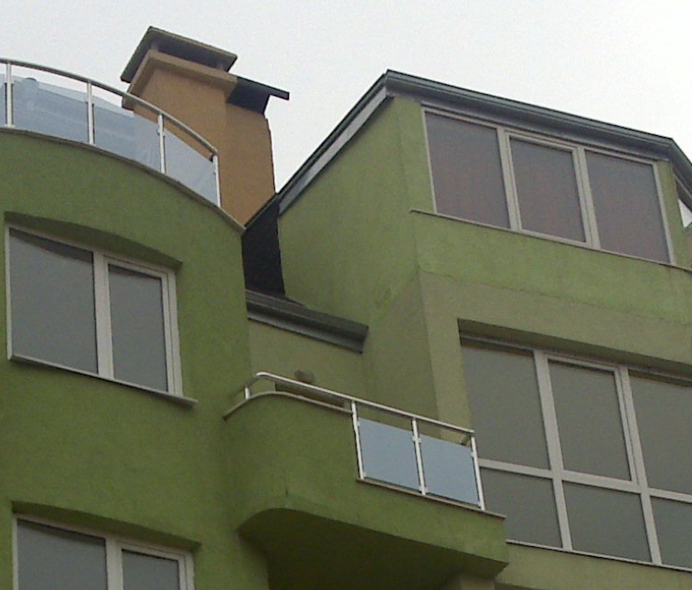

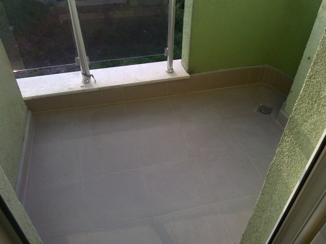

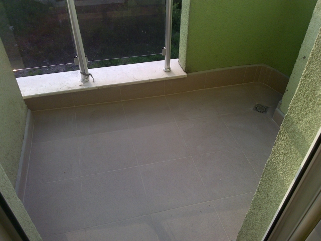

Прилагам и малко снимков материал.
18022013367-.jpg Това е терасата
Поглед отгоре

-Тъй като вече съм направил терасата с гранитогрес, как да закрепя стабилно подпорите. Направо ме е грях да пробивам понеже имама хидроизолация. Дали ще е достатъчно да направя дупка 10 мм, в нея една арматура намазана със хубав силикон и да поствя подпорите като предварително направя краче на тръбата с дупка в средата. Т.е. без да го закрепвам с планка.
-Понеже не съм алпинист и не ми се рискува смятам да сглобя рамката с ламперията. битума и битумните керемиди, да поствя обшивките от ламарини и всичко това да го вдигна с приятели и да го закрепя. Т.е. да не се качвам на покрива.
-Нужно ли е да монтирам улук? Навесът няма и 3 кв м.

Според мен на тази фасада ще подхожда нещо изработено с поликарбон
dimovdid - специалист
Напълно сте прав. Наистина е по-красиво. олекотено и феерично. Първоначалната ми идея беше точно такава, но прочетох много негативни мнения за поликарбоната- много тропа при дъжд и ще смущава не само мен, но и съседите, образува се парников ефект и т.н. В Интернет е пълно с такива отзиви и въпреки това го използват.
