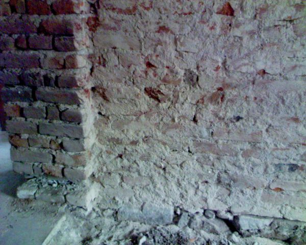

Налага ми се да ремонтирам стара къша по скоро сутеренното помещение което е изградено от стари изпечени тухли ( земя на глинена основа е материала от които са направени) които са ронливи.
Зида е напрвен по следниа начин:
Основата е от песъклив червен камък(пропускащ влага) и след в/у това него зид от тези тухли. Около 50 см е зида + основите в земята.
Направен е дренж които е изпълнен с гофрирани тръби, 2 фракции големина на чакъла, изпозван е също и геотекстил. Основите на къщата са обвити с екструдиран поливинил-хлорид ако не се буркам това е същия материал които се полага при нови сгради и изгежда като изпукнали "копчета" в кафяв или черен цвят. Най-неприятното е че камъните използвани за основа са хидро-пропускливи.
След изгараждането на дренажното съоражение влажноста в зида и съответно в почвата падна значително.
В момента стените от вътрешната страна на къщата са сухи, а пода е до почва.
Искам да положа бетон които да е с добавки ( хидроизолационни).. бих се радвал да получа съвети от вас какви матеряли мога да използвам като добаки.
Ще ми се да положа и хидроизолиращ материал върху тези тухли ( ако има такъв които сте помогне ако се налага след време).

Ще приложа снимки само да ги обработя.

При лошо изпълнение на дренажа последиците проличават още при първото повишаване на нивото на подпочвените води. Ако е използван и правилно положен геотекстил и чакълът е бил добре промит, дренажът би трябвало да работи няколко десетилетия без проблеми.
I написа:
Вместо хидроизолационни добавки в бетона, по-добре е под него да се подложи чакъл. Кухините в него прекъсват капилярните пътища и възпрепятстват покачването на водата.

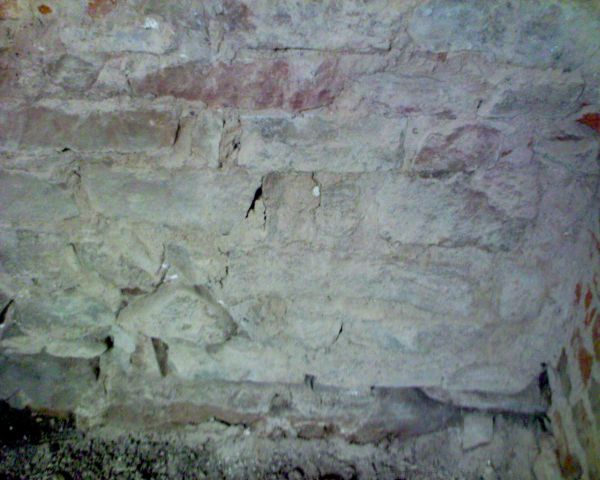

В основата се вижда камъка, който и използван за основа

Какво вътрешна хидроизолация може да се положи върху този ронлив зид и вобще има ли смисъл?
Ако отвън прониква вода, хидроизолиращият материал ще бъде подложен на налягане и ронливата стена няма да бъде в състояние да осигури адхезията му. Според мен вътрешната изолация в случая носи повече вреда, отколкото полза. Вероятно ще ти бъде интересно да прочетеш за парафинирането: http://www.napravisam.bg/forum/viewtopi ... 2682#12682
