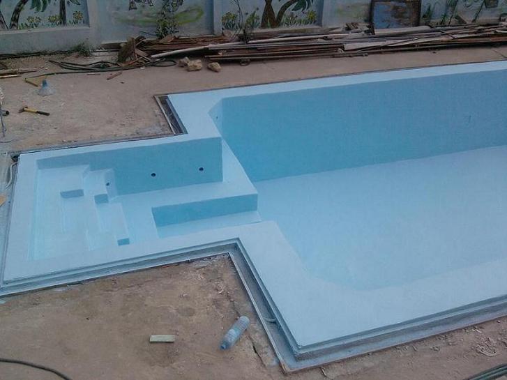

Значи съмненията ми са от отвора на приложената снимка.Смятам от външна страна на отвора/той е за осветлението/ между стъклото и бетона да сложа от тази лента.Ако някой я е ползвал да си каже мнението,моля :?

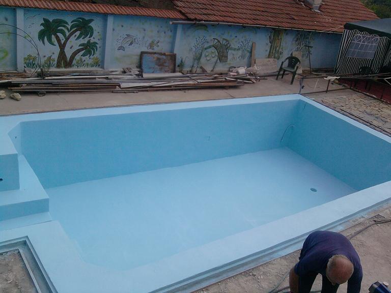

Както хубаво си го измазал басейна, защоне го минеш на 2 ръце с това, ако искаш отгоре му можеш да си налепиш керамиката.
http://www.hidroizolaciq-techna-guma.com/index.html
Ще ти пусна някоя и др.снимка на басейн, направен само с този материал, само че пигментиран в синйо.

stiv1961 - майстор
Точно такава ми е хидроизолацията,само че е бяла.Както каза ArturDent проблема се появи после.Не е фатално,но ме дразни.
kabel96 - специалист
Аз имам останала такава лента и ако трябва ще ти я подаря ама няма да ти реши проблема.Тя се слага между дъно и стени.Тази лента при контакт с вода набъбва 400 пъти и ако бетона е по малко от 6-8 сантиметра го пръсва.На тия разводки се слага пак набъбващ но е дву компонентен флакони малко по големи от силикон два един до друг и пистолета и той е специален двоен и ги натиска едновременно кото се смесват оттпред в смесителя.Правиш 3 кръга по тръби и тем подобни през 2 сантиметра.

stiv1961 - майстор
Той теча не е много-от двата отвора за осветлението просълзява по малко и ме дразни,та ако има с какво да уплътня местата-добре.Ако не-здраве да е
