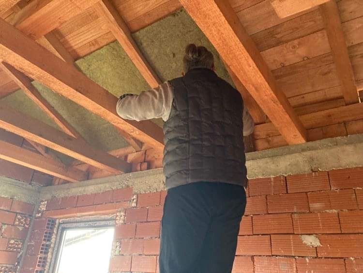

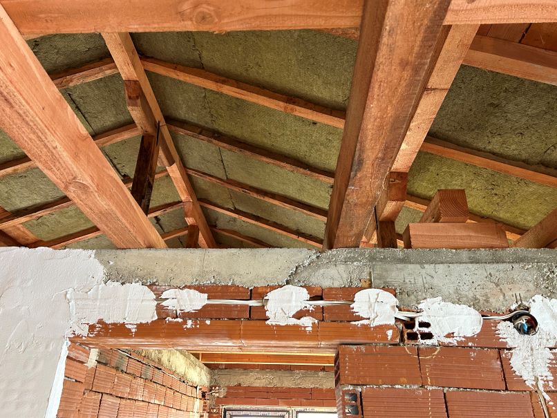

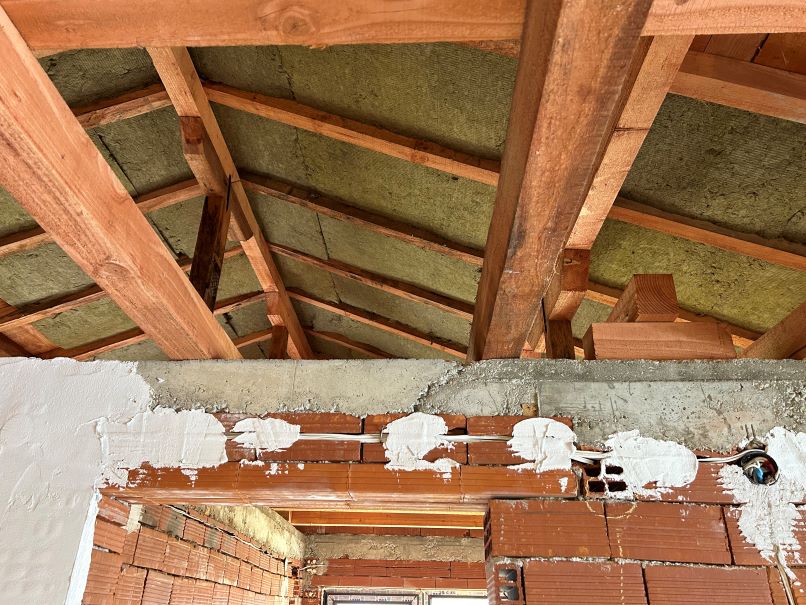

Здравейте, моля за съвет. Покрива е изолиран отгоре. Вътре къщата е на гредоред. Между гредите съм сложил каменна вата, върху нея Подпокривно фолио водонепропускливо паропропускливо и накраян покрих с гипскартон директно върху гредите.
Въпроса ми е дали правилно действам?
mrsch66 - специалист
Между ватата и гипсокартона ти липсва парозабрана да не минава влага в ватата.
