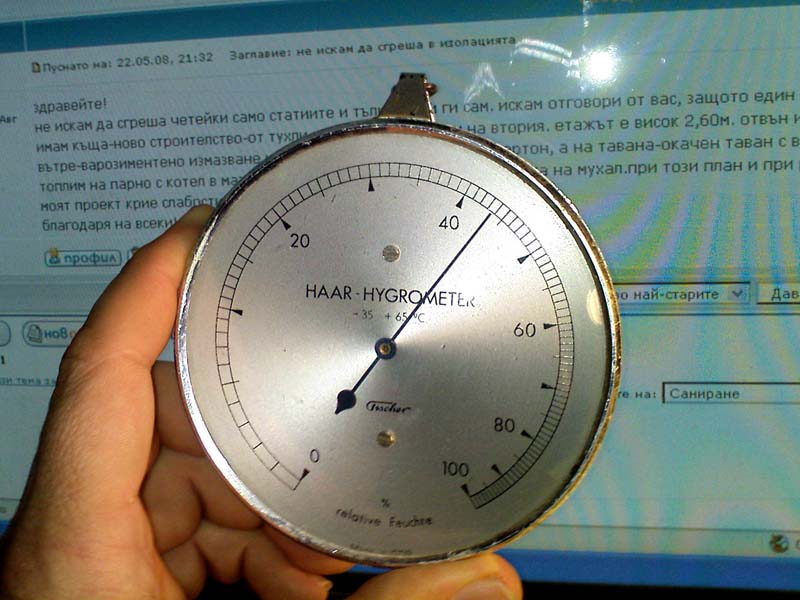

Едно единствено допълнение. Сложи си ето такива прости влагомери в къщата, поглеждай ги от време на време и гарантирано няма да имаш проблеми. При нормална влажност мухълът не може да вирее.
Влагомер с човешки косъм.
escutcheon - специалист
Откъде да си купи човек таквоз нещенце?

Ние си купихме бебешки, Chicco :) Главно защото е дигитален и ми е по-лесно да следя показателите му :)
