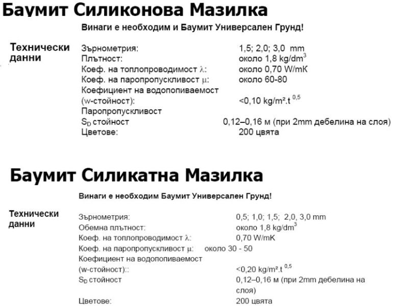

За външната изолация на жилището си съм се спрял на "Неопор" 5см с плътност 20кг/м3. Въпросът е каква мазилка да избера? Минерална или както се изразиха от "Неопор" - варова-циментова, силикатна или силиконова мазилка? Колебанието не ми е до това дали ще е по-евтино, а кое ще е най-доброто.
Моля, дайте мнение!
prascho - майстор
Минералната е с много ниска паропропускливост и поема влага. Силикатната е по-гъвкава и паропропусклива от силиконовата. Силиконовата поема по-малки количества вода. По препоръки споменават, че силиконовата е подходяща за крайморски райони, докато силикатната в планински. В какъв район се намира къщата. Минералната я отпиши:).

Структурата на "Неопор" е дишаща. Дали е редно на дишаща изолация да сложа недишаща мазилка?
prascho - майстор
Кирил написа:
Апартамент е! В самия център на София.
Не е редно и не ти я препоръчвам!! Ако става въпрос за неопора на BASF преди 10 дни говорих с тях и ми казаха коефициент на дифузно съпротивление на водните пари около 20-50. При положение, че същия коефициент при ватата е със стойност 1-2. Казаха ми и цена от 161 лв/м3 без ддс с 5-7 % отстъка и ламбда 0,027 W/m.K за плътност 20 кг/м3. Също така ми казаха, че те са вносители като продукта се произвежда в Гърция. Каква лепилно-шпакловъчна маса ще ползваш?И към мазилка на коя фирма си се насочил?

FMaster - специалист
Кирил написа:
Няма дишаща мазилка, въпреки всички реклами по телевизията, все едно да има дишащ силикон!!!
Най добрата мазилка е силиконовата, силикатната е така да се каже недоносче, между полимерна и силиконова, но няма свойствата и дългия живот на силиконовата. Успех!
