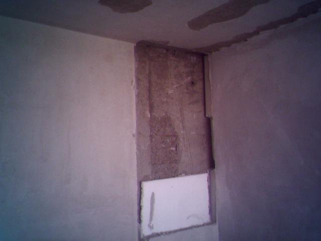

Ето снимка. Вчера се вдъхнових и реших да го бутна макар и до половината. :roll: Оказа се че разликата в температурите на същата стена под изолацията и в/у гипса е огромна.Явно няма да мина без изолация :!: За капак бетона спрямо гипса е надигнат с 6мм.! Единственото което ми хрумва е да взимам на-тънкия Депрон,лепя го и премазвам цялата стена така,че на другия край на стената да е на нула.Ще стане още по-крива от сега,но друг вариант не виждам.
Вече има и изолиращи бои. Не ти ли се струва по-добре от 3мм (примерно)
b_stoilov - специалист
Чух по радиото,че рекламират някаква такава боя,но незнам колко е ефикасна.Сега външната температура е ~8-15* и разликата е голяма,а като стане -15 примерно какво ще стане със стената.Съмнява ме,че тази боя ще може да изолира 35* разлика.Другото е мухъла. :?

Забравете боите.Термошилда може да спаси евентуално от коненз, но иначе не върши никаква друга работа.
